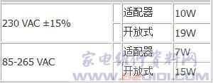

概述:TNY276G是一款双列直插8脚(实为7脚)封装。输出电压12V,频率范围为124~140kHz,工作温度-40℃~150℃,集成了一个700V的功率MOSFET、振荡器、高压开关电流源、电流限流(用户可选)及热关断电路。IC产品系列采用开/关控制方式,提供一个灵活的设计方案,并且实现更低的系统成本及更大的输出功率范围。具有简单的开/关控制,无需环路补偿,通过BP/M引脚电容值可选择不同的电流限流点,更高的电流限流点可得到更高的峰值功率,或在开放式应用中得到更高的连续输出功率,更低的电流限流点可提高封闭式适配器/充电器设计的效率,可允许TinySwitch-III系列相邻产品之间相互替换,而无需重新设计电路。
