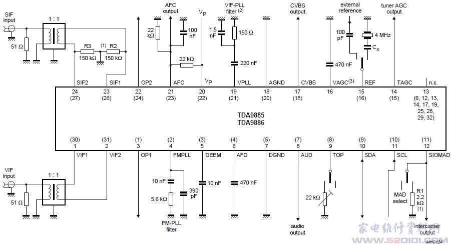

概述:TDA9886是飞利浦半导体生产的一款符合多重标准(包括PAL、SECAM和NTSC制式)的视频和音频中频信号锁相解调器,适用于主动、被动调制和调频、调幅处理。 它为双列直插24脚封装。
