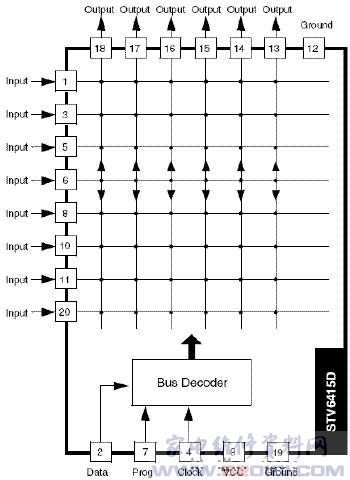

概述:STV6415DD是意法半导体公司生产的一款芯片,它的主要功能是对8路的视频输入信号在6路输出口进行切换,每个输出只能切换1路输入。然而任何输入信号都能连接任意的输出端,所有切换都可能通过I2C 总线进行控制。
