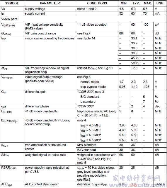

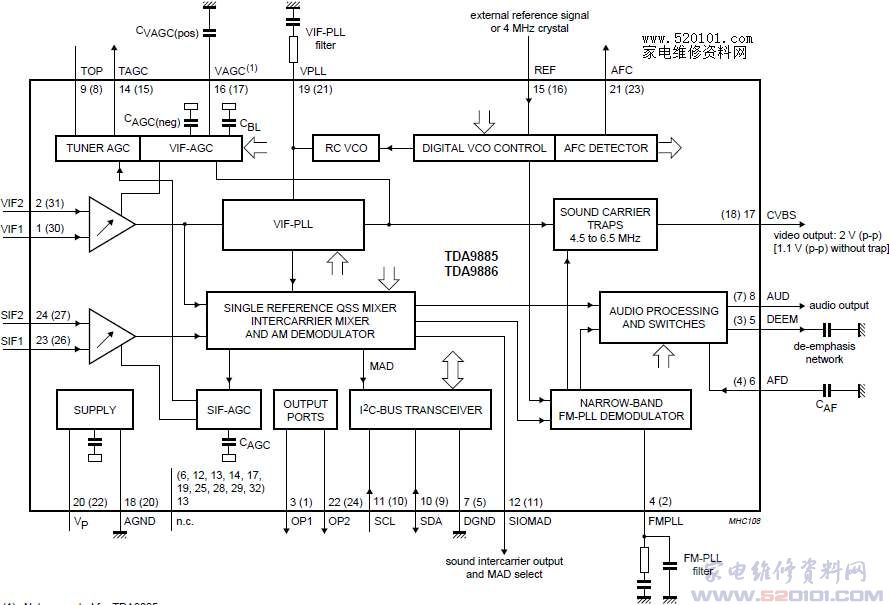

概述:TDA9885HN是飞利浦半导体生产的一款符合多重标准(包括PAL、SECAM和NTSC制式)的视频和音频中频信号锁相解调器,适用于主动、被动调制和调频、调幅处理。 它为扁平贴片32脚封装。
二、TDA9885HN/TDA9886HN引脚功能排列
三、功能和特点
1. 5伏的电源电压
2.中频(甚高频)放大器增益控制宽频带视觉, AC 耦合
3.真正多标准同步解调:良好的线性解调,良好的的内部数字调制,较少的谐波,出色的脉冲响应
4.符合L和L ′标准的门鉴相器
5.完全集成的电压控制振荡器( VCO ) ,通过I2C总线切换频率为所有主动和被动调制进行频率转换
6.数字化采集帮助,图像中频频率33.4 , 33.9,38.0 , 38.9 , 45.75和58.75兆赫
7. 4 MHz的基本输入频率:来自信号锁相环( PLL )的调谐或晶体振荡器
8.图像自动增益控制( AGC )探测器用于增益控制
9.通过运放1 进行外部自动增益控制
10. 4位数字至模拟转换器,精确的全数字自动频率控制(AFC),AFC通过IIC 总线进行控制
11.通过I2C控制的过高点可调或利用电位计
12.完全集成的伴音载波陷波4.5 , 5.5 , 6.0 , 6.5兆赫,由调频锁相环振荡器控制
13.无需额外基准电路的调幅解调
14.可自由选择的高线性和低噪音的锁相环调频解调器
15. 4个可选择的I2C 总线地址
16.所有功能由I2C总线控制
17.引脚可编程模块的I2C总线收发地址(MAD) 。
