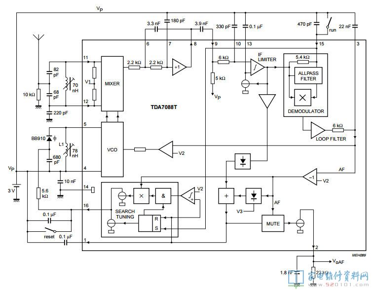

二、TDA7088T内部方框图

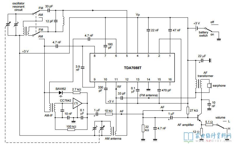

三、TDA7088T典型应用电路
