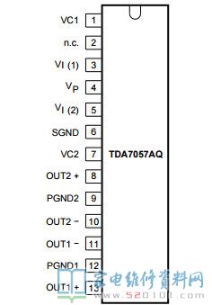

概述:TDA7057AQ是飞利浦半导体公司出品的一款BTL立体声(双声道)音频功率放大器,它具有较宽的电源电压范围(4.5V~18V),它也可用在多功能的音响设备及电视机中。TDA7057AQ的额定电压增益为40dB。TDA7057AQ内部具有按对数曲线变化的直流音量控制电路,控制范围可达73dB,当直流控制电压低于0.4V时,放大器静音。
一、TDA7057引脚功能(在TCL 2901机型上测定)
序号
符号
功能
直流电压(V)
序号
符号
功能
直流电压(V)
Volume1
音量控制
0.4~1
OUT(+)
同相输出端
7~8
N.C
空脚
0
GND
接地
0
INPUT1
信号输入端(1)
2.2
10
OUT(-)
反相输出端(2)
7~8
Vp
电源供给端
16
11
OUT(-)
反相输出端(1)
7~8
INPUT2
信号输入端(2)
2.1
12
GND
接地
0
GND1
接地
0
13
OUT(+)
同相输出端(1)
7~8
Volume2
音量控制
0.4~1

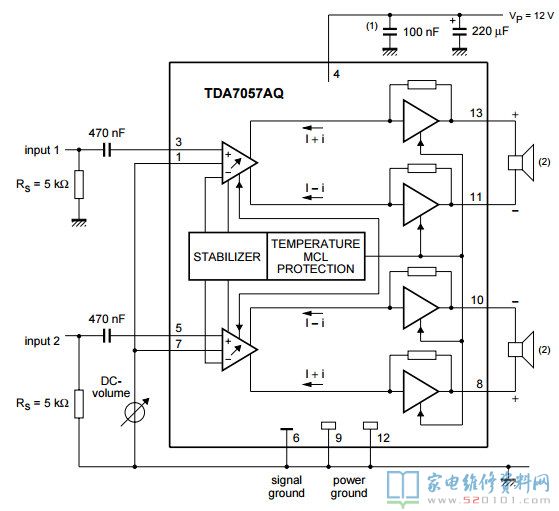

二、TDA7057AQ内部方框图
