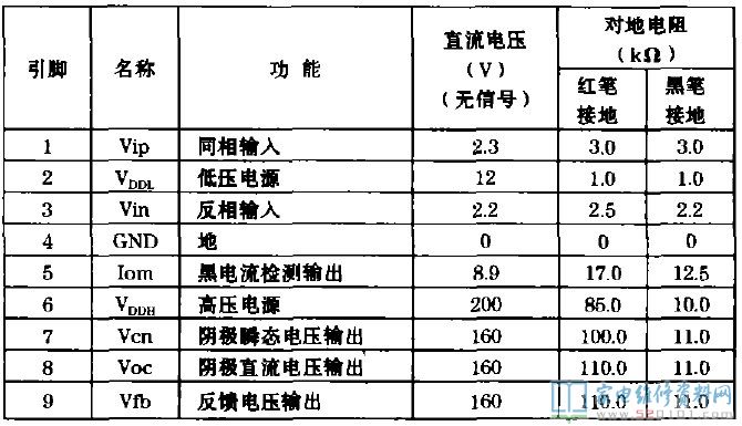

一、TDA6111Q引脚功能与实测电压(在TCL HiD29208P机型上测定)
序号
符号
功能
直流电压(V)
序号
符号
功能
直流电压(V)
Vip
非反相电压输入
2.8
VDDH
供电电压(高)
200
VDDL
供电电压(低)
9.8
Vcn
阴极瞬态电压输出
98
Vin
反相电压输入
2.8
Voc
阴极直流电压输出
98
GND
地, 衬底
0
Vfb
反馈电压输出
98
Iom
黑电流测量输出
0

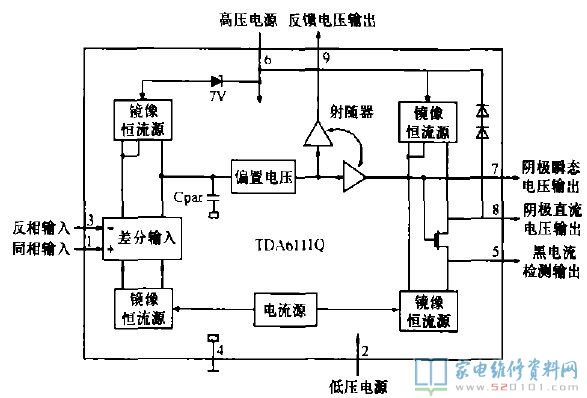

二、TDA6111Q内部方框图
TDA6111Q的内部电路框图如上图所示。由图可知,TDA6111Q的8脚内部接有两个二极管,二极管的负极接6脚输出 端,正常工作时,此两个二极管均截止。 当CRT内部发生跳火时,8B~电压可能会 超过高压电源(VDDH),两个二极管导通 将8脚的电压钳位在VDDH处,防止CRT 跳火产生的高压击穿TDA6111Q内的场 效应管。为了保证CRT~6火时8脚的电压 不会超过其绝对最大值即250V,通常 VDDH的值应在180 - 210V之间。在关机的 瞬间,TDA61 1 1Q具备关机消亮点功能。 当关机时,TDA6111Q的2B~电压降到约 5V时(正常工作电压为12V左右),偏置 电流变为0,此时其8B~的高 电压尚未消失,使CRT阴极 加高电压,电子束被迅速截止,因而消除屏幕上的亮点。

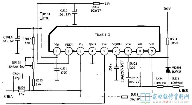

三、TDA6111Q典型应用电路
彩电的视放电路由三片TDA6111Q组成。上图所示为 用TDA6111Q组成的红基色 信号视放 应用电路图, 蓝基 色信号和绿基色信号的视放 组成电路 与该电路 完全一样。 红基色信 号通过C504和R504组成的高频补偿网络 被送到TDA6111Q 的3脚 (TDA61 1 1Q输入端差分放大器的反 留 相输入端)。内部差分放大器采取冒单端输入方式,所以其同相输入端 蒜 1脚通过C511接地。差分放大器采 用单端输出方式,它的集电极负载 采用镜像恒流源,射极也接镜像恒 流源,因此其增益与共模抑制比都 较高,同时也减少了差分放大器单 端输出时的零点漂移。R信号通过差分放 大器放大,送到末级场效应管放大器,场 效应管的负载也是镜像恒流源。R信号由 场效应管漏极(TDA6111Q的8B~)输出, 再通过R533送到CRT的阴极产生图像。
另TDA6111Q的9脚输出反馈电压 (反馈输出端)经电阻R518送到其3脚构 成电压串联负反馈,使TDA6111Q的输出 电压更稳定,且提高了输入阻抗。 TDA6111Q的7脚外接电阻R521和电容 C515组成的消振网络。
