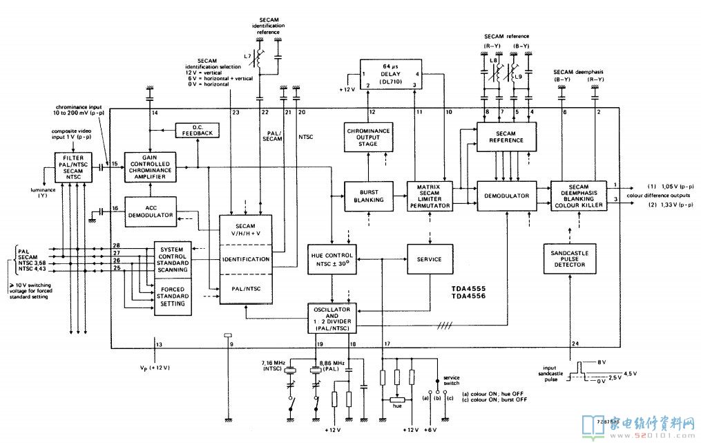

二、TDA4555内部方框图

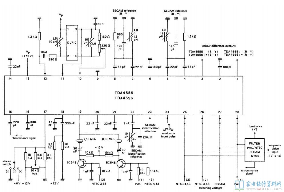

三、TDA4555典型应用电路
