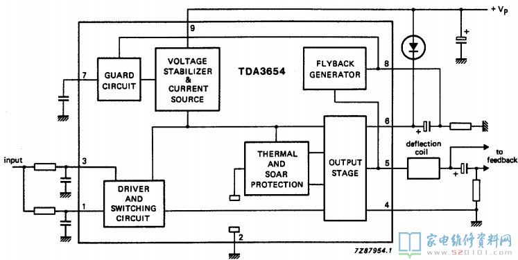

二、TDA3654内部方框图

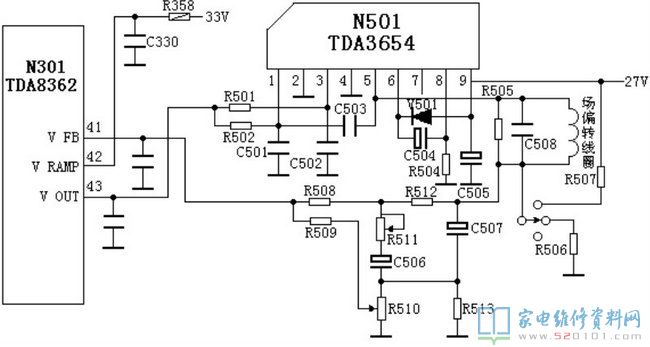

三、TDA3654典型应用电路
上图为TDA3654与TDA8362配套使用的应用图。TDA8362的(43)脚输出的场锯齿波经R503、R501送到TDA3654的(1)、(3)脚,经放大后从(5)脚输出场锯齿波电流,驱动场偏转。R512、R508为直流反馈,R511为场线性调节,R510为场幅调节,C506为线性校正电容,C507为输出电容。
TDA3654采用泵电源供电,泵电源从(6)脚输入,V501为整流二极管,C504为泵电容。(9)脚为TDA3654的电源脚,正常工作时为27V。
