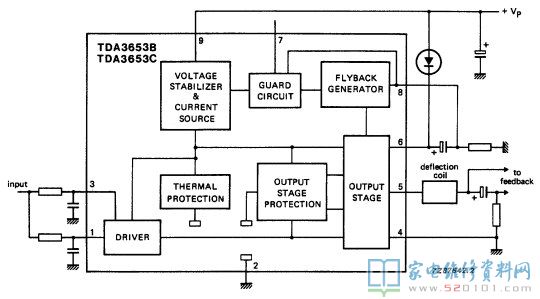

二、TDA3653内部方框图

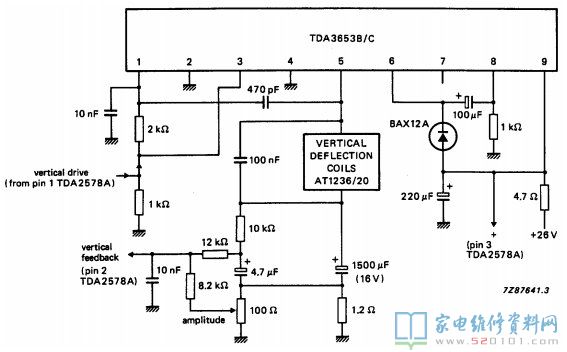

三、TDA3653典型应用电路
