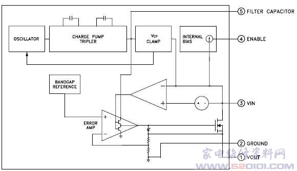

概述:MSK5010是MSK公司生产的一款大电流、超低压差稳压芯片。本问讲述MSK5010系列芯片家族中的一例。它为单排直插5脚封装。输出电流可达10A,它有3.3V、5.0V及12.0V等几种固定电压输出,分别在型号后缀加3.3、5.0及12.0等来表示。它的主要特点就是超低压差,输出为10A时,压差典型值为0.5v(最大值为1v ):输出电压精度为±1.5%;。有FTL电平控制的使能端(能使电源关闭,在关闭状态时耗电仅5μA),高电平有效(≥2.4v)。

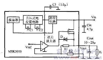

电路分析:升压式电荷泵电路由振荡器、泵电容c1、c2及控制电路组成,输出的电压经c3滤波后输入箝位电路,通过箝位电路来控制振荡器频率,使输出合适的升压电压。升压后的电压作为误差放大器的工作电压,使输出电压满足所需的驱动电压Vcs。稳压二极管D是为保护VGS过压而设。内部的R1、R2组成的分压器确定输出的固定电压。为保证输出稳定,减小纹波电压及改善输出瞬态响应,Cout采用10~20μF低等效串联电阻的电容。
此器件组成的稳压电源,在输出电压3.3v、输出电流1.5A时,最小压差约为0.08V。
