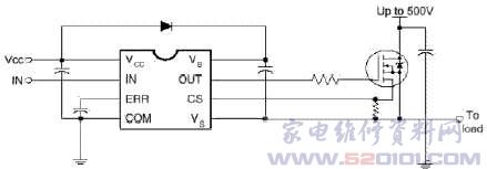

概述:IR2125是一款单通道驱动器,具有电流检测功能电路,高端驱动器。
如上图所示,CS脚是用来检测电流的。同样有一段间隙时间以确定在器件开通时没有误触发,但动作稍有不同。当CS 端电压达到开启电压(230mV)时,IC 检测到过流。这时IC 会等一段与间隙时间相等的时间(500ns 标么值)以滤掉功率器件开关动作产生的噪音毛刺。过了这段间隙如果CS 上电压还在开启电压之上,输出驱动器就切换到线形模式,由一个反馈放大器控制输出门极驱动电压。这个放大器和输出功率开关组成一个负反馈回路以控制门极驱动电压到一个较低的值,将开关器件电流限制在预设值之内。该预设值由CS 脚和VS(IR2125)或COM(IR2121)脚之间的取样电阻值决定。例如,如果取样电阻是0.23 欧姆,则电流将被限制在1A。
ERR 脚是多功能的,它提供状态指示,线形模式时序和周期循环控制。当IN 为低时,ERR 脚被以30mA 的下拉电流拉低。当IN 变为高时,ERR 脚呈高阻状态接一个1 M 下拉电阻。当CS 脚有过流信号,输出级切换到线性模式时,ERR 脚将输出100uA 充电电流到连接在ERR 和COM 之间的电容上。所以,ERR 脚电压将以某个速度上升。该速度由电容决定(dt=C*(dv/Ierr))。如果CS脚电压消失,充电电流将被终止。驱动器又回到正常的开关模式。可是如果故障状态还存在,ERR 电容被充电到1.8V 以上,那么ERR 触发比较器将被触发,输出被关闭。ERR 触发比较器还会启动一15mA 上拉电流,将ERR 脚拉高至VCC以指示故障。ERR 触发比较器也会被外部脉冲触发来完成周期循环关闭功能。

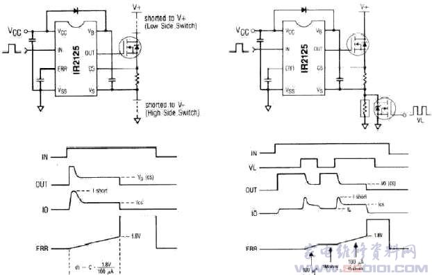

为了防止电流过大,只有在输出为高时,这些脉冲才会发生(记住:当输入为低时,Err 脚被下拉,下拉电流为30mA)。电流传感功能被设计用来处理如下图)的“硬”短路和脉冲式短路故障。在硬短路情况下,ERR 电容值决定在关闭发生之前,线性模式门极驱动的时间长短。在脉冲式短路情况下,ERR 电容起了一个积分器的作用,它决定了在关闭剩余周期之前所允许脉冲短路的个数。
