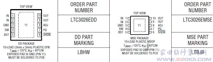

概述:LTC3026是Linear公司生产的一款低压差稳压芯片。它是一种输出电压可设定(0.4~2.5V)、输出电流可达1.5A,压差在1.5A输出时为100mV的线性稳压器。另外,它有工作电流小、有关闭控制,在关闭状态时耗电小于1μA、有短路保护、反向电流保护及过热保护的功能。它有两种封装形式,具体请看后面详细讲述。

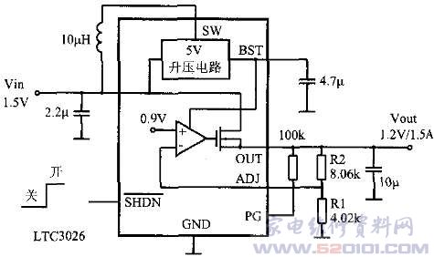

四、LTC3026典型电路和原理分析

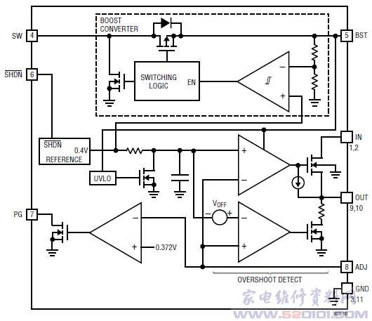

LTC3026的内部结构与外接元器件如上图所示。它由输出5v的升压式DC/DC变换器给误差放大器供电,驱动N沟道MOSFET调整管。输出电压取决于外接分压器电阻R2、R1,其输出电压Vout=0.4v(1+R2/R1),按图中R2、R1的值、输出电压为1.2V;输入电压为1.5V。
按图中的Vin=1.5v,Vout=1-2v来计算此电路的转换效率η:η=vin/Vout=1.2V/1.5V=80%。
