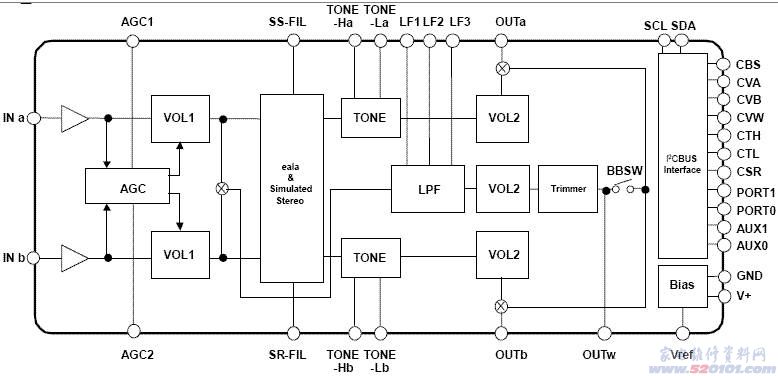

NJW1136L芯片内部框图

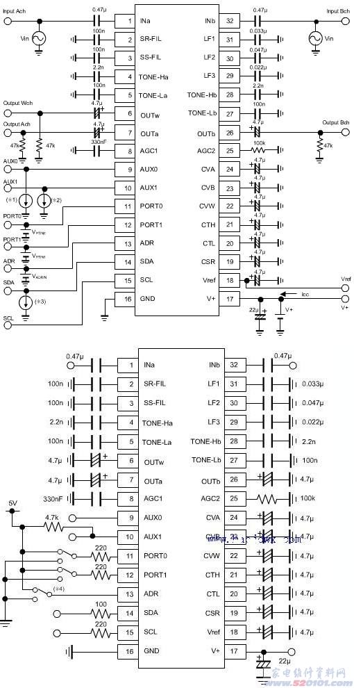

NJW1136L芯片外围电路图

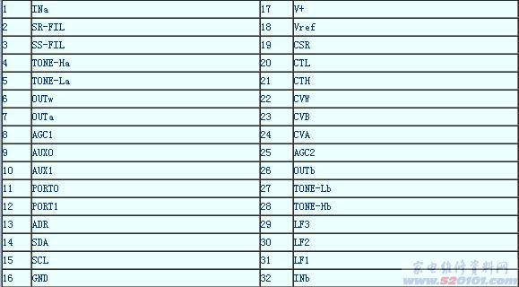

NJW1136L芯片引脚功能和参数
