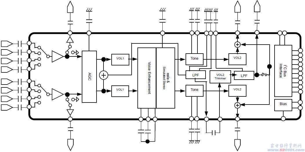

概述:NJW1168L同系列电路NJW1160、NJW1161、NJW1165带重低音输出和TV/AV多路音频选择输入,具有:音频输入选择、音调、平衡、静音、AGC等控制,包括低通滤波及重低音输出和低音提升,内部还产生环绕信号和立体声。都通过IIC总线及控制。
NJW1168L内部方框图:

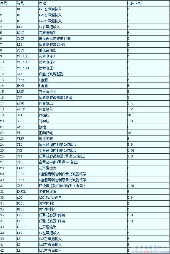

NJW1168L芯片引脚功能及电压
