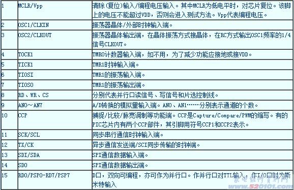

二、引脚的复用功能和符号
单片机的信号引脚是单片机外特性的体现,在硬件上用户只能使用引脚,通过引脚的连接组建单片机系统。PIC 8位单片机系列和MCS-51系列单片机一样,其引脚除电源VDD、VSS为单一功能外,其余的信号引脚常是多个功能,即引脚的复用功能。常见的引脚符号和主要功能如下:

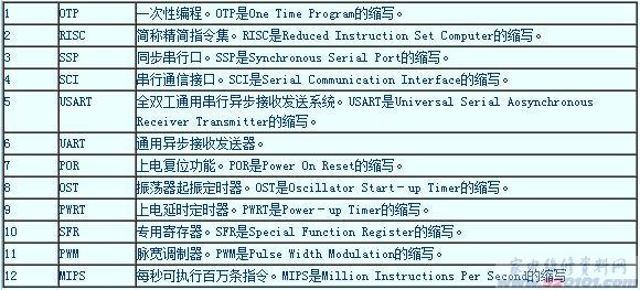

以上是PIC 8位单片机系列封装引脚符号的说明,此外在阅读PIC 8位单片机有关资料时,常遇到一些字母符号和功能,简介如下:
