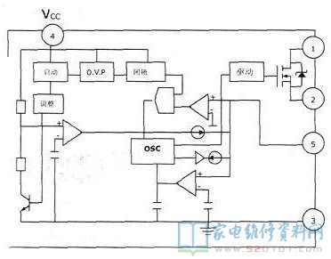

概述:STR-G5643B是一款由SANKEN公司开发的开关电源厚膜电路。其内部集成了一个大功率的N沟道场效应晶体管,另外还集成了一些其他电路,如振荡器电路、启动电路、电压比较器、激励电路及系列保护电路等。启动电压为26V,最低工作电压为16V。STR-G5643B/D 系列,含有启动电路、逻辑电路、振荡器、高精度误差放大器、激励电路、大功率MOS场效应管,并具有过压、过流等保护功能。启动电流小、输出功率大、外接元件少、保护功能完善、工作可靠、功耗低。工作电压为26V≤VP≤32V。
STR-G5643B是一款常用作于纯平显示器或CRT彩电中的电源模块,STR-G5643B的启动电压VDD-START =26V,最低工作电压VCC-ON=16V,其内部集成了一个大功率的N沟道场效应晶体管;另外还集成了一些其它电路,如振荡器电路、启动电路、电压比较器、激励电路及系列保护电路等。 STR-G5643B采用5脚封装工艺。

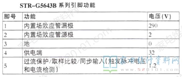

一、STR-G5643B引脚功能和实测数据
| 引脚 | 说明 | 电压(v) | 电阻(kΩ) | ||
| 红测 | 黑测 | ||||
| 1 | DRATN | 集成块内郜开关管漏极(D极) | 290 | 6.5 | ∞ |
| 2 | SOURCE | 集成块内部开关管源极(S极) | 2 | 0 | 0 |
| 3 | GND | 地 | 0 | 0 | 0 |
| 4 | VCC | 集成块工作电源端 | 32 | 6 | 68 |
| 5 | FB/ISENE | 同步信号反馈输入/过流检测端 | 1.2 | 12 | ∞ |
二、STR-G5643B内部方框图
