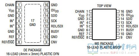

二、LTC2376-18引脚功能

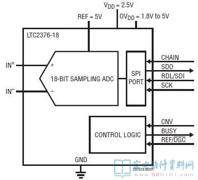

三、LTC2376-18内部方框图

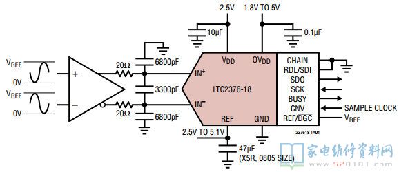

四、LTC2376-18典型应用电路
