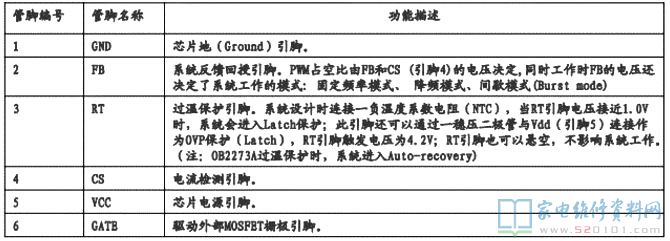

二、OB2273引脚功能

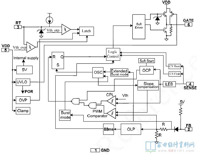

三、OB2273内部方框图

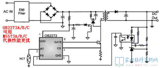

四、OB2273典型应用电路

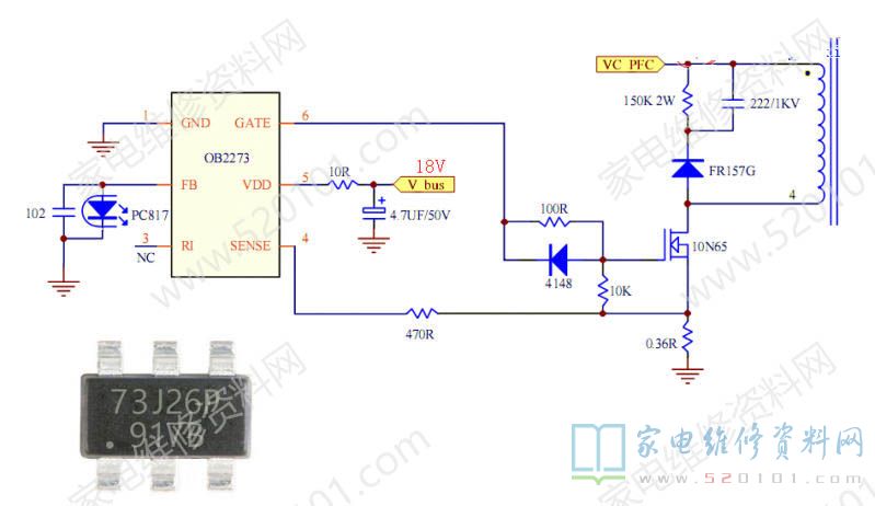

五、OB2273实测电压值参考(在乐华SHS4004BP-101H电源板上的实测数据)
| 引脚 | 功能 | 功能介绍 | 正常开机电压(单位:V) | 正向电阻(黑表笔接地) | 反向电阻(红表笔接地) |
| 1 | GND | 接地脚。 | 0V | 0Ω | 0Ω |
| 2 | FB | 电压回授,只要接上一组photo-counpler 即可闭合控制回路,并达到整流功能。 | 2.2V | 2.7MΩ闪动 | 2.7MΩ闪动 |
| 3 | NC | 0V | 100KΩ | 100KΩ | |
| 4 | CS | 电流感测,连接此PIN以侦测MOS电流。 | 39mV | 0.56KΩ | 0.56KΩ |
| 5 | VCC | IC供电输入。 | 19.2V | 2.7MΩ | 2.7MΩ |
| 6 | GATE | 输出用以驱动外接MOS | 1.91V | 168KΩ | 0.7MΩ |
