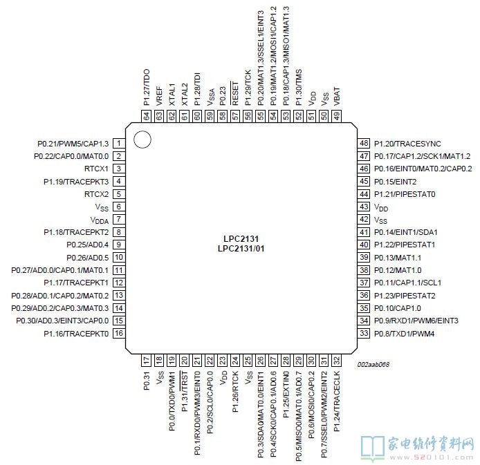

一、LPC2136引脚功能
备注:P0.27~P0.30为LPC2136的A/D转换器输入端。

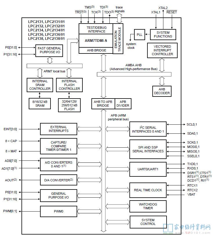

二、LPC2136内部方框图

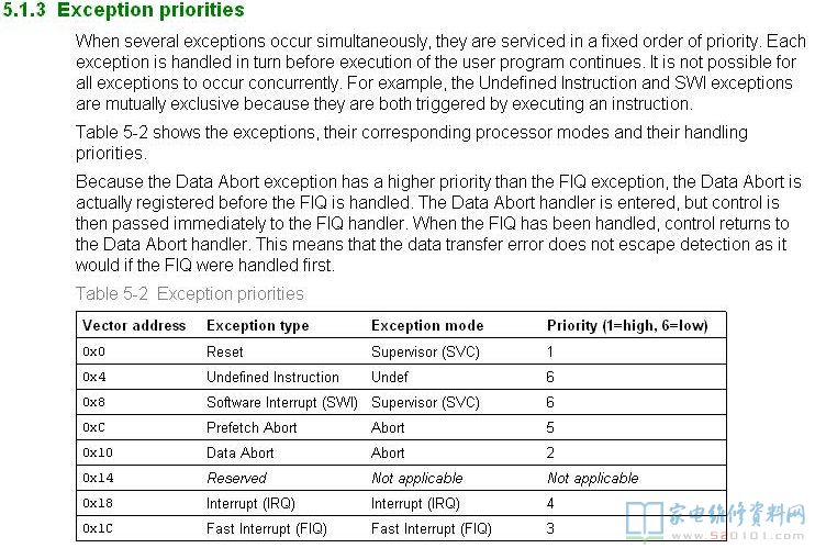

下面的这个截图来自ads1.2安装后的“online book”里面(这里面有很多非常重要的知识,你不懂的任何疑问都可以在此找到答案,可惜很多人不知道这个好地方)
ARM体系设计有八种异常,并把所有现象用异常来表达,我们的代码任何时刻都在这八种异常中运行。
我们给开发板上电,这就是一种“异常”,这种异常用”Reset”来表示。
这八种异常对应八个地址:
Reset(复位)=========0x00000000(当上电,或按下开发板的复位键时,程序跳到该地址运行)
Undef(未定义指令)=========0x00000004(当程序指针访问地址出现未定义指令,程序跳到该地址运行)
SWI(软件中断)=========0x00000008(当发生软件中断,程序跳到该地址运行)
Prefetch Abort(预取指中止)=========0x0000000C(当预取值失败,程序跳到该地址运行)
Data Abort(数据中止)=========0x00000010(当访问数据区失败,程序跳到该地址运行)
Reserved(保留)===========0x00000014
IRQ===========0x00000018(当发生IRQ中断时,程序跳到该地址运行)
FIQ(快速中断)========0x0000001C(当发生快速中断时,程序跳到该地址运行)

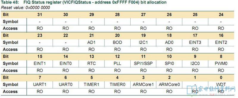

2. FIQ中断,向量IRQ,非向量IRQ区别
FIQ是指快速中断请求(Fast Interrupt reQuest),具有最高优先级,一般只声明一个中断源为FIQ,这样可以得到最快的相应速度,如果非要申请多个中断源为FIQ,那么当中断发生时,FIQ中断线程通过读取FIQ状态寄存器来判断当前发生的是那个中断。

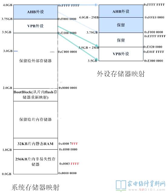

四、LPC2136内存结构(节选片段)
LPC2136是ARM7架构,是32位地址总线和数据总线,可以寻址的范围为2的32次方=4GB(0x00000000~0xFFFFFFFF)
我们的程序在哪里运行?
还记得我们在做“跑马灯”和“蜂鸣器”两个实验,用ads1.2中建立工程文件的时候有设置三个地址:
RO Base :0x40000000
RW Base :0x40001000
Image entry point :0x40000000
开始没有讲为什么,通过上面的系统存储器映射图解不知大家是否有所悟。LPC2136内部自带32KB RAM和256KB FLASH。
32KB RAM分布在整个CPU存储器空间的0x40000000~0x40007FFF;
256KB FLASH分布在整个CPU存储器空间的0x00000000~0x0003 FFFF;
RO Base是告诉编译系统把编译生成的目标码放在0x40000000起始的位置,也就是代码段存放在0x40000000开始的位置。
RW Base告诉编译系统把各种变量(常量放在RO开始的位置),堆栈放在0x40001000起始的位置。
Image entry point:是告诉编译系统程序入口点在0x40000000,即程序从这个地址开始执行。(此部分在附录二中细说)
