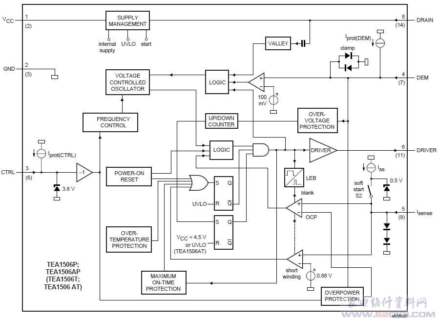

概述:TEA1506T是飞利浦半导体公司生产的一款用于彩色电视机开关电源电路中的控制芯片,它为双列贴片14脚SO封装形式。
二、TEA1506T内部方框图
