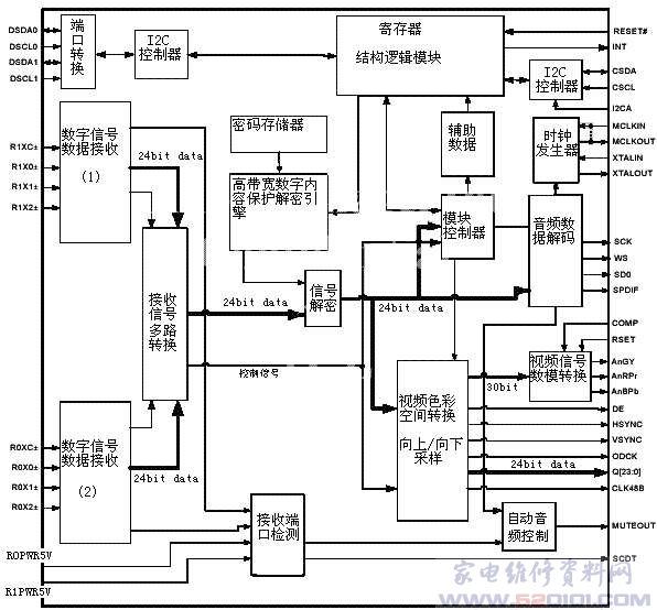

概述:SiI9021是一款接收HDMI数字音频和视频信号的设备,它能提供非常完美的解决方案,专门为音频和视频处理是SiI9021的特有的功能,在消费电子设备诸如数字电视、等离子体电视、LCD电视和背投等产品中加入高清晰度多媒体接口(HDMI)功能变得轻而易举。
一、功能和特点
* 适用于双输入格式接收:HDCP1.1和DVI1.0规格的标准信号。
* 集成PanelLink技术支持:
* DTV(480i/576/480p/576p/720p/1080i/1080p)。
* PC(VGA,SVGA,XGA,SXGA,UXGA)。
* 数字视频接口支持视频处理器:
* 24-bit的RGB/YCbCr 4:4:4信号。
* 16/20/24-bit的YCbCr4:2:2信号。
* 8/10/12-bit的YCbCr4:2:2(ITU BT.656)信号。
* 12-bit的DMO(数字多媒体信号输出)RGB/YCbCr4:4:4信号。
* RGB到YCbCr和YCbCr到RGB(601和709)的彩色空间转换。
* 自动检测视频信号模式简化软硬件的设计。
* 模拟RGB和YPbPr输出:
* 10bit的数模转换。
* 同步信号的分离或复合。
* 数字音频接口支持高端音频系统:
* 低损耗2通道连接的可编程I2S输出。
* 采样率可达192KHz。
* 带可编程软件控制静音的自动音频错误检测。
* 集成HDCP(高带宽数据内容保护)解密引擎,保护音频或视频内容。
* HDCP密码存储器提供高级解密电路,简化设计生产。
* 软件和SiI9993及S iI9031兼容
