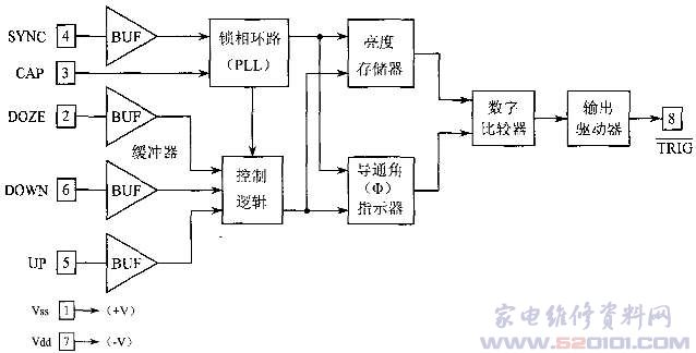

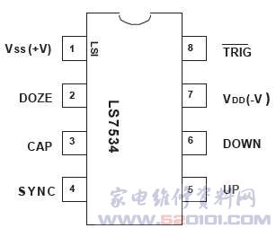

概述:LS7534是LSI Computer Systems公司生产的一款控制白炽灯亮度的芯片。它为双列8脚DIP封装形式。

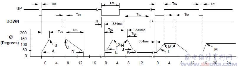

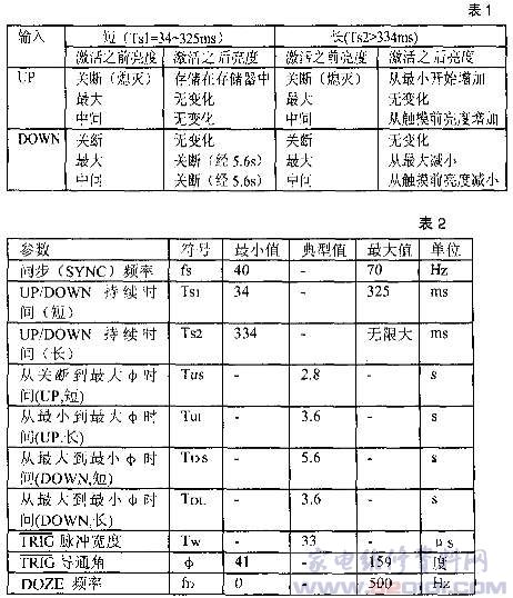

1.短激活(34-325ms)(1)uP输入:当灯被关断时,如果一个短激活被施加到uP(脚)输入,灯亮度被渐增到最大值或将先前的亮度信息存储在存储器中。从灯关断到完全导通的历经时间是2.8s.当灯在任意亮度上点亮时,施加到uP输入的短激活脉冲不起作用。(2)I)OWN输入:如果一个短激活施加到D0wN输入,灯亮度逐渐减弱直到关断。灯从完全接通到关断,需花费5.6s的时间。当灯被关断时,施加到DOWN输入的短激活脉冲不起作用。
2.长激活(大于334ms)(1)uP输入:如果一个长激活施加到uP输入,只要维持激活直到达到满亮度,灯亮度将从激活之前亮度逐渐增强。在满亮度上,任何连续的长激活不再起作用。(2)D0wN输入:如果一个长激活施加到D0wN输入,只要维持长激活直到达到最小亮度,灯亮度将逐渐减弱。在最小亮度上,任何连续的长激活不再起作用。当灯被断时,施加到D0wN输入的长激活也不起作用。
表1所列为IC的uP和DOWN(脚)输入信号持续时间与灯亮度之间的关系。表2所列为IC的瞬态特性参数。

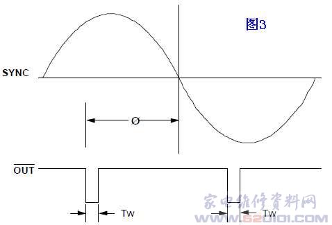

输出导通角书与脉冲宽度Tw的关系如图3所示。图4所示为输出导通角击与IJP/D~)WN输入之间的关系曲线。
在图4中需说明:(1)针对Ls7534、Ls'7535 UP/DOWN信号的极性相反;(2)点A、D、E和K对应于由=4l.时的最小亮度,点B、c、G和H对应于由:159c‘时的最大亮度,点M表示任意中间亮度;(3)点F、J和L对应于小=64c',从E到F或从J到K的问隔时间为934ms,角度为23度。
