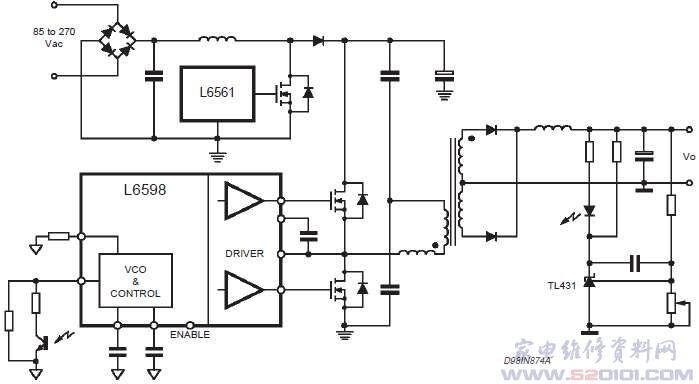

概述:L6598是意法半导体公司生产的一款高电压谐振控制器。它为双列16脚直插或贴片封装。它的主要作用是将谐振变换控制电路与高压半桥驱动器结合在一起的单片IC,它适用于AC/DC适配器和需要谐振拓扑结构的场合,在应用中其外部所需的元件极少。它采用BCD(双极-CMOS-DMOS)离线(Off Line)技术制造,干线(Rail)电压值达600V。可用于带谐振拓朴的AC/DC适配器、DC/DC模块和CTV以及监视器等系统的高效电源,能取代以往由两个芯片组成的半桥谐振器,同时也可替代端谐振变换器。它为双列直插16脚DIP封装形式,它还有一款衍生型号L6598D是贴片是16脚SO封装形式。

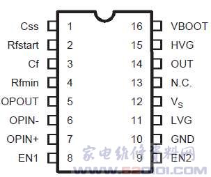

四、L6598中文引脚功能和电压值
| 引脚 | 符号 | 功能 | 对地电压(V) |
| 1 | EN1 | 软启动定时电容 | 0 |
| 2 | RESTART | 软启动频率设定(低阻抗电压电源) | 0.5 |
| 3 | CF | 振荡频率设定 | 2.3 |
| 4 | RPIN | 振荡频率最小值设定 | 2 |
| 5 | OROUT | 传感运算放大器输出(低阻抗) | 1.7 |
| 6 | OPIN- | 传感运算放大器输入(高阻抗) | 0.2 |
| 7 | OPIN+ | 传感运算放大器同相输入(高阻抗) | 1.5 |
| 8 | EN1 | 半桥门限使能 | 0 |
| 9 | EN2 | 半桥门限解锁使能 | 3 |
| 10 | GND | 接地 | 0 |
| 11 | LVQ | 低端驱动输出 | 5.7 |
| 12 | VCC | 内置齐纳击穿钳位电源 | 13.2 |
| 13 | NC | 空脚 | |
| 14 | OUT | 高端驱动参考 | 302 |
| 15 | HVG | 高端驱动输出 | 302 |
| 16 | VBOOT | 自举电源 | 310 |
