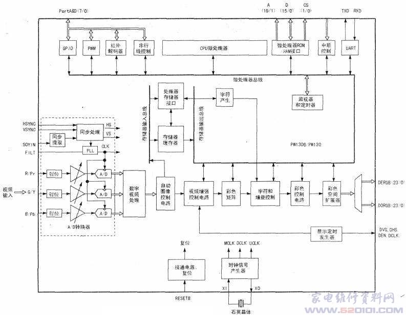

一、PW1306内部方框图和流程
由上图方框图看出,内部的PLL电路用来同步输入和输出的定时,内部可编程的水平和垂直缩放引擎以及自动优化电路,使屏幕上呈现十分完美的图像。PWl306支持每时钟单像素12Bit,直到每时钟双像素48Bit的各种TFT液晶屏,几乎覆盖所有的TFT液晶屏。PW1306内部的OSD控制器支持从64K调色板多达16种颜色的基础色,支持透明、半透明、淡入、淡出的OSD显示效果。另外PW1306有两个PWM输出端,可以用来控制背光的亮度和音量,并且还有两个红外遥控接收端可以接遥控,

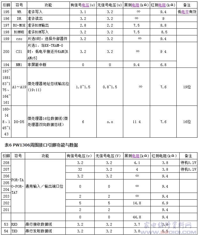

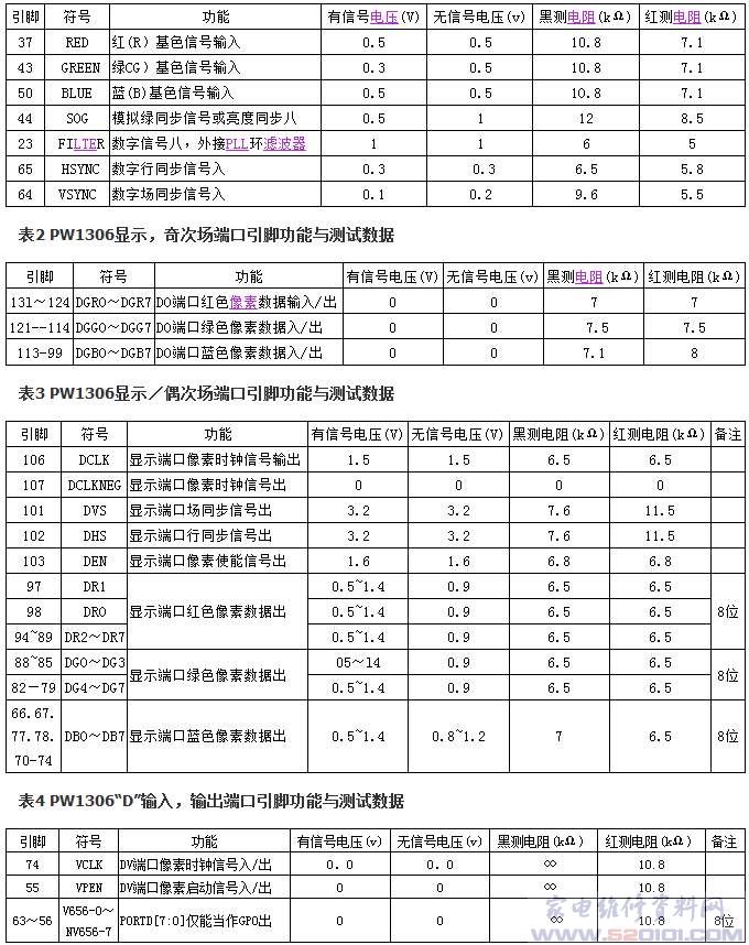

二、PW1306测试电压值
1.在海尔L20AV60-AO液晶电视电压值
