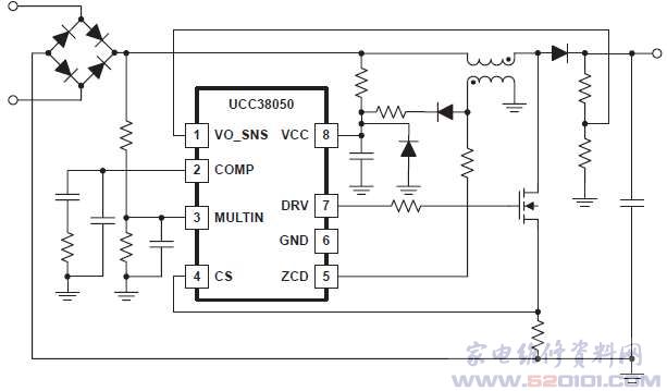

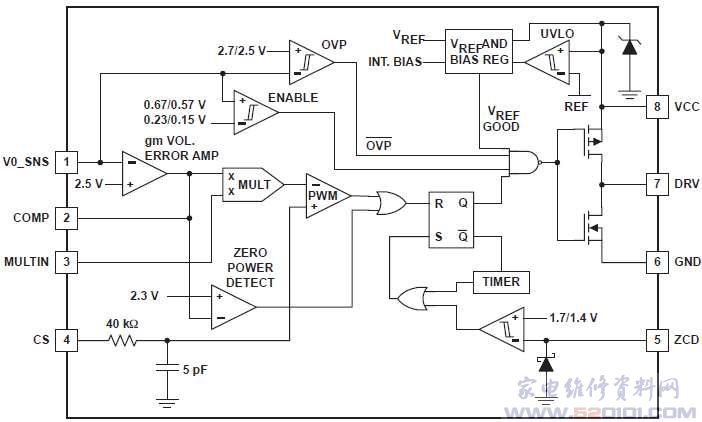

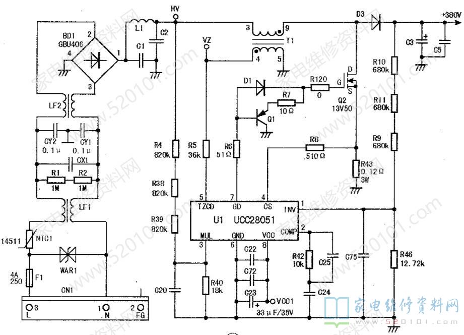

概述:UCC28051是一款低功耗功率因素校正控制器,它采用专用控制模式(也称之为临界模式或临界导电模式)的升压放大器,其内部集成有比较放大器、逻辑控制器、图腾柱驱动器等电路。它为双列8脚封装,标准工作电压12V。

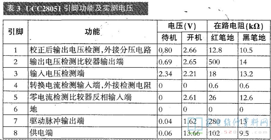

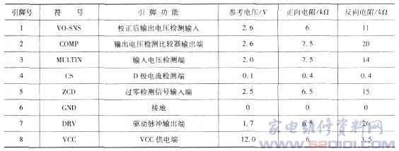

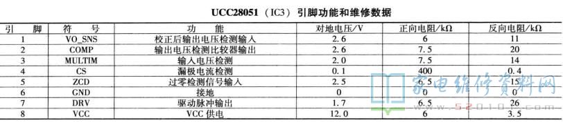

二、UCC28051引脚功能排列和实测电压值(在长虹FSP205-4E01C电源板上测得)
三、UCC28051引脚电压参数值
1.长虹FSP205-3E01电源板中电压值
| 引脚 | 功能 | 电压(v) | 在路电阻(kΩ) | ||
| 待机 | 开机 | 红笔地 | 黑笔地 | ||
| 1 | 校正后输出电压检测,外接分压电路 | 0.8 | 2.66 | 12.8 | 10.5 |
| 2 | 输出电压检测比较器输出端 | 0.69 | 2.65 | 500 | 14 |
| 3 | 输入电压检测端 | 2.34 | 2.21 | 18 | 13.2 |
| 4 | 转换电流检测输入端,外接检测电阻 | 0 | 0 | 0.6 | 0.6 |
| 5 | 零电流检测比较器反相输入端 | 0 | 2.61 | 26 | 12.6 |
| 6 | 地 | 0 | 0 | 0 | 0 |
| 7 | 驱动脉冲输出端 | 0.04 | 1.62 | 280 | 13 |
| 8 | 供电端 | 0.06 | 13.66 | 102 | 9.5 |

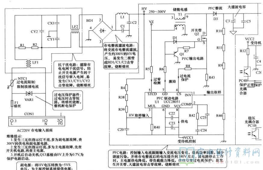

四、UCC28051典型应用电路
UCC28051在长虹FSP205-3E01、FSP205-4E01型液晶彩电电源中的应用电路如上图所示,其引脚功能及实测电压见表了。UCC28051(U1)③脚是乘法器的输入端,外接输入电压检测电路,其检测信号经内部逻辑处理后从⑦脚输出-定脉冲宽度的驱动脉冲,使Q2工作于开关状态。当Q2饱和导通时,+300V电压给T1初级线圈充电;当Q2截止时,T1初级线圈中将产生近100V的感应电动势,与输入的+300V电压叠加后,经D3整流、C3滤波形成约380V电压;⑦脚电压在待机时为0V,正常工作时约为2.4V;⑧脚是供电端,电压取自副电源14V;⑤脚内接过零检测器,当输入电压过高或过低时,都会使PFC电路停止工作,正常时电压约为2.7V。④脚为漏极电流检测脚,当Q2漏极电流过大时,在R43两端形成一个较高的电压反馈到④脚,使⑦脚输出一个幅度较小的窄脉冲,则Q2在一个周期内的导通时间变短,从而使漏极电流趋向正常。U1①脚是过压检测信号输入端;②脚是软启动端,外接C24、C25、R42;6脚接地。
