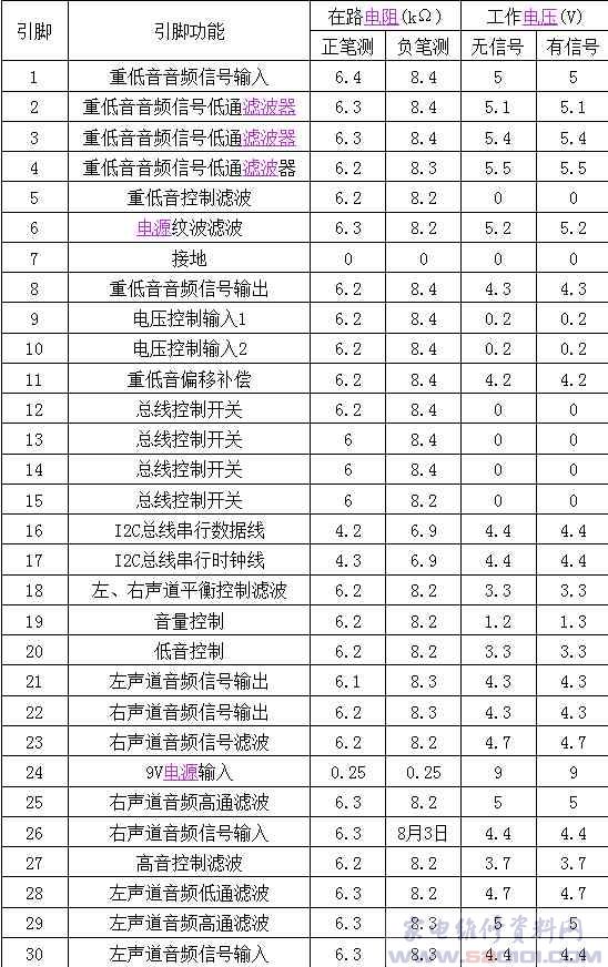

四、TA1216AN测试数据
1.在长虹G2967A彩电(NC-6机芯)中测得数据
