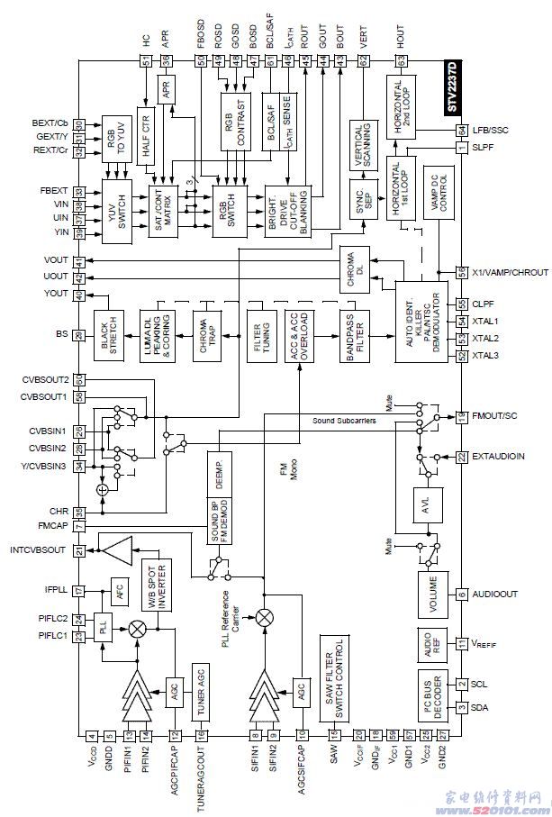

概述:STV2237D是ST公司(意法半导体)研制的用于彩色电视机小信号处理电路中的芯片。他采用扁平64脚封装形式。
一、STV2237D外观图
二、STV2237D特点
1.具有I2C总线控制功能
2.内含锁相环解调电路
3.具有内载波功能
4.内置音频带通滤波器
5.立体声副载波输出(FM,NICAM)
6.Audio FM wide mode
7.音频开关和音量控制
8.自动水平调整等其他功能

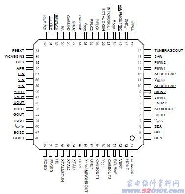

三、STV2237D引脚功能
