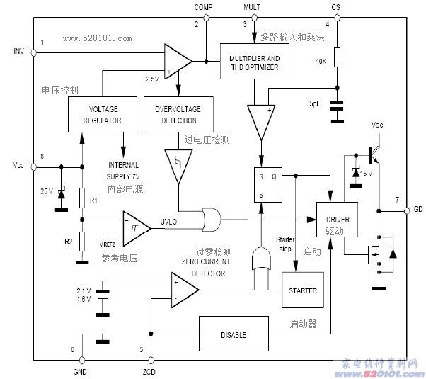

概述:L6562芯片广泛用于液晶电视电源板PFC电路中。它为8脚DIP-8或SO-8工艺封装 ,L6562是一款电流模式PFC控制器,工作在过渡模式(TM),其引脚功能与L6561兼容,并在性能上有所改善。高度线性的乘法器包含一个特殊的电路,可以减少交流输出电流的失真,以上功能使得在大负载的情况下能实现谐波失真极小的宽电流动作。输出电压通过电压模式误差放大器和精确的内部参考电压(1%,Tj=25℃)来控制。该集成电路功耗很低(启动前小于70μA,运行时小于4mA),并且有禁用功能,可实现遥控开关功能。上述特性均符合节能标准(蓝天使、能源之星、能源2000等)。有效的2步过压保护功能可以在启动或断开负载时安全地控制电压。
一、L6562外观图
二、L6562特点
1.采用PFC(功率因数校正)过渡模式控制的前置调节器。
2.具有获专利的乘法器设计方案,实现最小的交流输入电流THD(总谐波失真)。
3.具有精度极高的可调输出过电压保护功能。
4.启动电流极低(≤70μA)。
5.低静态电流(≤4mA)。
6.提供IC扩展的供电电压范围。
7.电流感应滤波器。
8.具有禁用功能。
9.内部参考电压精确到1%(Tj=25℃)。
10.-600/+800mA图腾柱门驱动器下拉及电压钳位。
