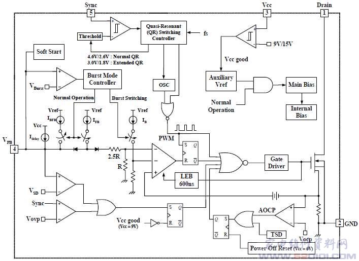

一、FSCQ1465工作原理和特点
正常工作时,FSCQ1465时工作在准谐振状态,这种技术要求在MOSFET的D、S间加一只电容,它不仅能减少DS间的电压上升斜率,而且能减少当MOSFET关断时次级整流二极管的反向电压下降斜率。这种低的斜率减少了dv/dt开关噪声和开关损耗,因为MOSFET是在Vds是最低或为零时导通。这也相应的减少了芯片本身的功率损耗。
待机时,FSCQ1465工作在一种叫做BURST MODE 的方式,它能使待机时的各路输出电压降低到将近原来的一半,大大减少了待机功耗。burst mode 方式不产生能听得见的噪声,并且几乎不需要附加器件。
它具有以下5大特点
1. 过电流脉冲保护
2. 过电压保护
3. 过载保护
4. 过热保护
5. 过流锁定
| 引脚号 | 标记 | 说明 | 值 |
1 |
D | 内值MOSFET Drain极 | 650V,MAX |
| 2 | GND | 内值MOSFET Source极,地 | 0 |
| 3 | Vin | 供给电源模块正常工作所需电压 | 40V,MAX |
| 4 | FB | 反馈脚,接受光耦反馈信号 | -0.3 ~VCC |
| 5 | Sync | 同步脚,电源工作状态调节 |

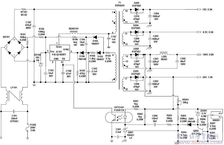

备注:
引脚6为产生CPU复位电平(低电平)。
引脚4为电源开关电平,用以切断12V、8V输出。
正常工作时CPU控制4脚高电平,12V,8V,5V均正常输出,待机时4脚低电平,仅5V输出,为CPU供电。
