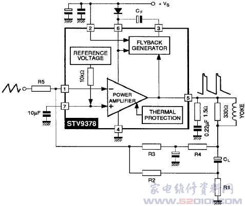

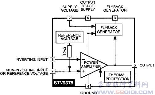

概述:STV9378是意发半导体公司生产的一款用于彩色电视机场扫描电路处理集成块。

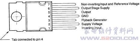

二、STV9378引脚功能
引脚 符号 功能
1 NVIN 场锯齿波反相输入
2 VCC1 供电电压
3 PUMPUP 场脉冲输出
4 GND 负电源
5 VOIYr 场扫描输出
6 VCC2 场输出级供电
7 NON—INVIN 场锯齿波正相输入
五、STV9378特点和功能
1、频率范围宽,50-120Hz.
2.内有多路保护电路,有输出短路、电源短路、过压、过温保护电路。
3.外围元器件少。
