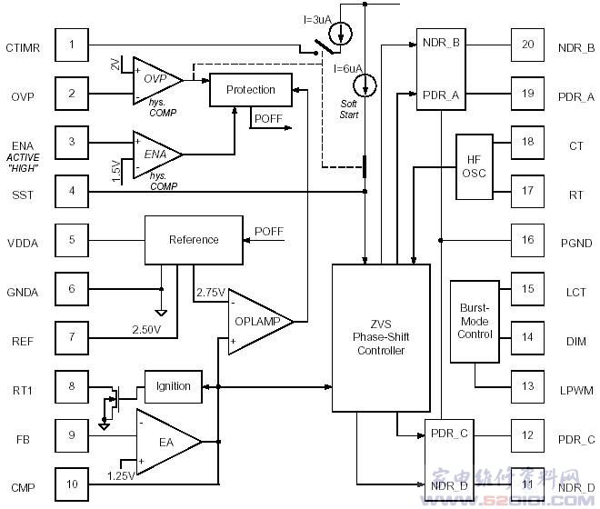

概述:OZ960G是一款具有高压控制/灯管驱动器。它为双列贴片20脚封装和直插20脚封装形式。它是一款背光控制的高效率DC-AC转换电路,具有很宽的输入电压范围,其亮度控制可用一个模拟的电压或低频的脉冲宽度调制(PWM)信号控制。
一、OZ960G引脚功能和电压
引脚 |
符号 |
意义 |
电压 |
备注 |
1 |
CTIMR |
点灯持续时间电容 |
4mV |
2 |
OVP |
输出电压过压保护输入 |
1.4V |
≥2V时保护 |
3 |
ENA |
点灯控制电平输入 |
2.5V |
4 |
SST |
软起动电容 |
5V |
5 |
VDDA |
电源 |
5V |
6 |
GNDA |
模拟地 |
0 |
7 |
REF |
基准电压输出 |
2.5V |
保护后无输出 |
8 |
RT1 |
点灯频率编程电阻 |
0.67V |
9 |
FB |
CCFL电流反馈信号输入 |
1.3V |
10 |
CMP |
电流误差放大补偿输出 |
2.7V |
11 |
NDR_D |
N-MOSFET激励输出 |
2.6V |
12 |
PDR_C |
P-MOSFET激励输出 |
2.8V |
13 |
LPWM |
低频PWM亮度控制 |
2.5V |
14 |
DIM |
模拟信号亮度控制输入 |
0.8V |
15 |
LCT |
亮度控制三角波频率输入 |
2.0V |
16 |
PGND |
电源基准地 |
0 |
17 |
RT |
工作频率计时电阻 |
1.5V |
18 |
CT |
工作频率计时电容 |
2.0V |
19 |
PDR_A |
P-MOSFET激励输出 |
2.6V |
20 |
NDR_B |
N-MOSFET激励输出 |
2.4V |
个别引脚详细讲解:
2脚OVP(Over Voltage Protection)过压保护
该脚的取样信号是从变压器的输出送来的电压信号,IC内部设置的极限电平是2V,当取样电压达到这个极限电平时,IC内部OVP运放输出翻转,保护电路起动,4个输出激励端停止输出激励脉冲,灯管熄灭,同时,7脚也没有2.5V的基准电压输出,整个IC不工作。
3脚ENA(Enable)点灯使能端
该脚是IC运行与否的使能端,或者说是灯管点亮的控制端。临界电平设置于1.5V,当该脚输入电平高于1.5V时,IC开始运行,灯管点亮,当该脚输入电平低于1.5V时,IC停止工作,灯管熄灭。
7脚REF(Reference)基准电压
该脚是由5脚电源端经内部稳压后输出的一个2.5V基准电压,供IC内部和外部电路工作,IC保护时该脚没有输出。
9脚FB(Feed-back)输出电流反馈信号输入端(过流保护)
临界电平设置于1.25V,当输出电流过大,通过电流取样电路,向该脚反馈一个电压信号,低于1.25V时,内部EA运放输出翻转,起动保护电路工作,IC停止输出,灯管熄灭。
17/18脚RT/CT振荡电阻和电容
