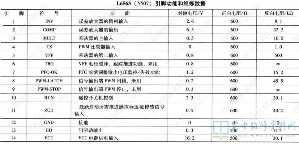

三、L6563中文引脚功能说明和电压值(TCL PWL37C液晶电源板上测得)
| 引脚号 | 符号 | 功能 | 对地电压/v | 正向电阻/Ω | 反向电阻/kΩ |
| l | INV | 误差放大器的倒相输入端 | 2.6 | 600 | 9.1 |
| 2 | COMP | 误差放大器的输出 | 6.5 | 600 | 32.2 |
| 3 | MULT | 乘法器的主输入端 | 0.5 | 600 | 10 |
| 4 | cs | PWM比较器输入端 | O | 600 | 1 |
| 5 | VFF | 乘法器的第二输入端 | 0.8 | 600 | 500 |
| 6 | TBO | VFF电压缓冲端,跟踪推进功能(未用) | 0.8 | 600 | |
| 7 | PFC-OK | PFC前馈调整输出电压监控/失效功能端 | 1.2 | 600 | 15.2 |
| 8 | PWM-LATCH | 信号输出端PWM闭锁(未用) | 0.2 | 600 | 45.5 |
| 9 | PWM-STO | 信号输出端PWM停止(未用) | 0.3 | 600 | |
| 10 | RUN | 遥控开关机控制 | 2.5 | 600 | 39,1 |
| 11 | ZCD | 迁跃启动所需推进感应器退磁传感信号输入 | 0.5 | 600 | 40.2 |
| 12 | GND | 接地 | 0 | 0 | O |
| 13 | GD | 门驱动输出 | 0.3 | 500 | O.2 |
| 14 | vCC | vcc电源供电输入 | 16.2 | 500 | 30.1 |

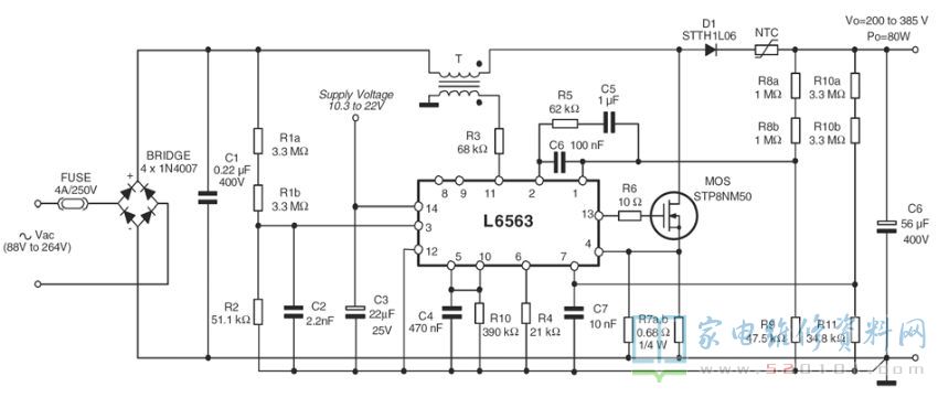

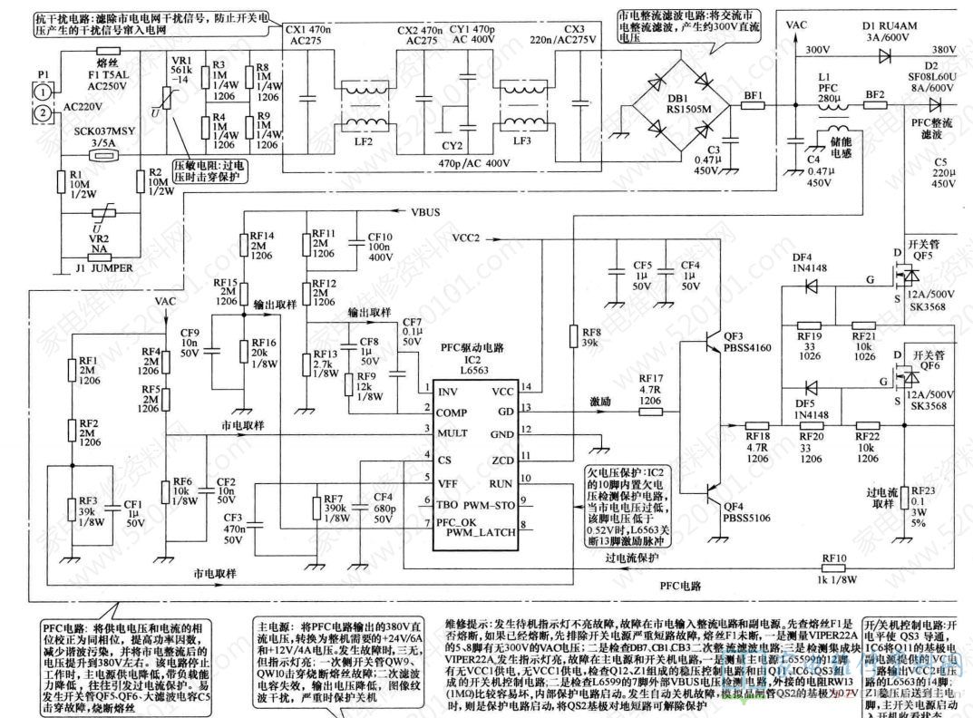

五、L6563典型应用电路(下图2节选自TCL 40-PWL37C-PWG1XG电源板电路原理图)
