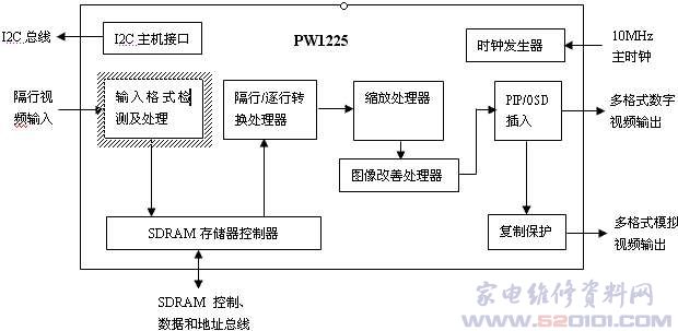

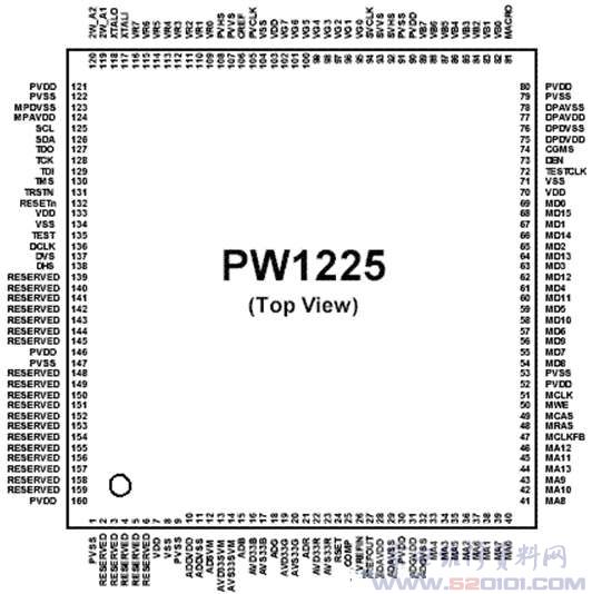

概述:PW1225(UN300)是Pixel works半导体公司生产的一款精密显像视频处理芯片,它具有非常强大的视频处理功能。它的内部集成如下功能:逐行转换处理器:支持每像素运动补偿,动态角度内插逐行转换,支持PAL/NTSC隔行输入;缩放处理器:独立水平和垂直方向和缩放,可编程缩放比例,4:3、16:9转换;画质改善:DCTI/DLTI数字色度/亮度瞬时改善,数字亮度、对比度、色调和饱和度,数字亮度峰化,可编程Υ校正,黑电平扩展;视频输入/输出格式变换:支持480i/576i NTSC/PAL格式输入或ITU-RBT6568位4:2:2YCbCr或ITU-R BT601 16位4:2:2 YCbCr或ITU-R BT601 24位4:4:4 YCbCr等输入数字视频格式,支持XVGA/60Hz或480p/576p SDTV或1080i/720p/480p HDTV等输出格式;内置三通道10位DAC,可选YUV或RGB输出格式;具有PIP及OSD支持;I2C总线主机接口及SDRAM帧存储器接口;PLL时钟发生器等。该芯片采用256脚PQFP封装,2.5V和3.3V供电电压。
