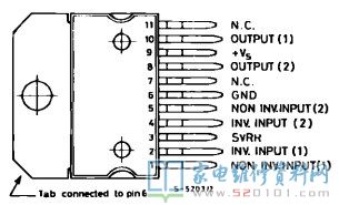

一、引脚功能与实测电压
| 脚号 | 电压/V | 引脚功能 |
| 1 | 0.8 | 同相输入(1) |
| 2 | 1.6 | 同相输入(1) |
| 3 | 12.5 | 纹波抑制 |
| 4 | 1.6 | 反相输入(2) |
| 5 | 0.8 | 同相输入(2) |
| 6 | 0 | 地 |
| 7 | 0 | 空脚 |
| 8 | 11.5 | 输出(2) |
| 9 | 23.5 | 电源 |
| 10 | 11.5 | 输出(1) |
| 11 | 11.5 | 空脚 |

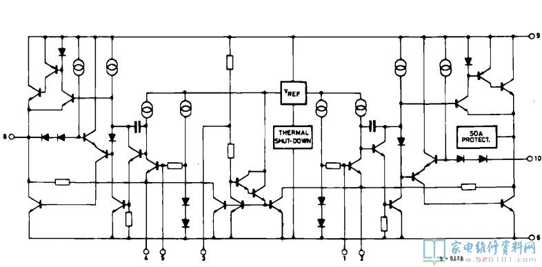

二、TDA2009A内部方框图

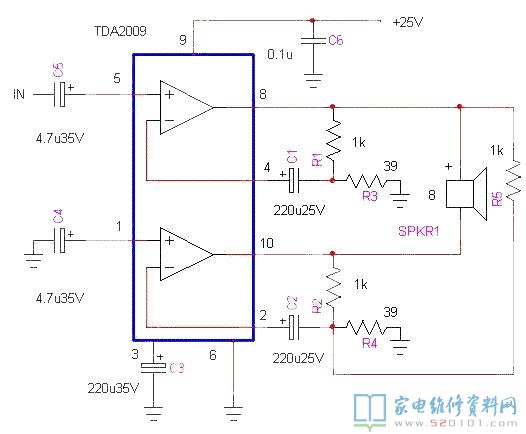

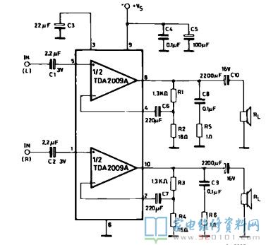

三、TDA2009A典型应用电路
下图是BTL工作的接法(由于TDA2009自身电路设计的原因,并不十分适合采用外部反馈的方式在BTL电路下工作,这会使得频率响应不佳)
