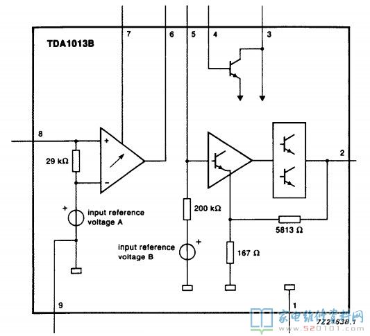

二、TDA1013B内部方框图

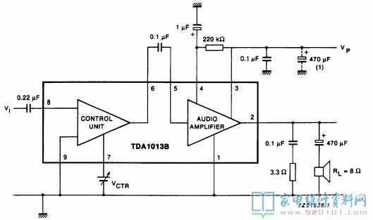

三、TDA1013B典型应用电路
