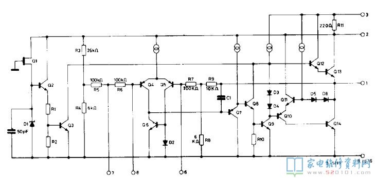

二、TDA1904等效电路方框图

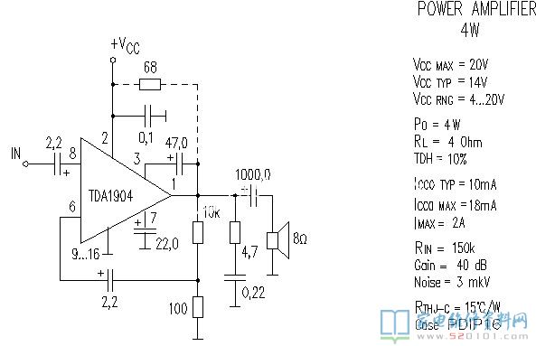

三、TDA1904典型应用电路
