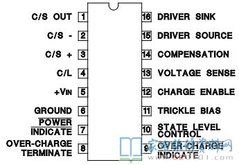

一、UC3906引脚功能
UC3906的各引脚控制功能如下:
引脚1:充电电流控制环路的充电电流检测放大器的输出引脚。
引脚2:充电电流检测放大器的充电电流检测反相信号输入引脚。
引脚3:充电电流检测放大器的充电电流检测同相信号输入引脚。
引脚4:充电电流限电流放大器的反相检测信号输入引脚。
引脚5:uC3906的供电输入引脚。
引脚6:UC3906的地。
引脚7:充电器电路的电源指示引脚。
引脚8:电池过充电终止控制信号输入引脚。
引脚9:电池过充电指示控制信号输出引脚。
引脚10:充电器电池充电状态电平控制信号输出引脚。
引脚11:充电使能比较器的输出涓电流充电偏置控制信号输出引脚。
引脚12:充电使能比较器的控制信号输入引脚。
引脚13:充电电压控制环路的充电电压检测放
大器的控制信号输入引脚。
引脚14:补偿元件接入引脚。
引脚15:驱动放大器的发射极输出引脚。
引脚16:驱动放大器的集电极输出引脚。

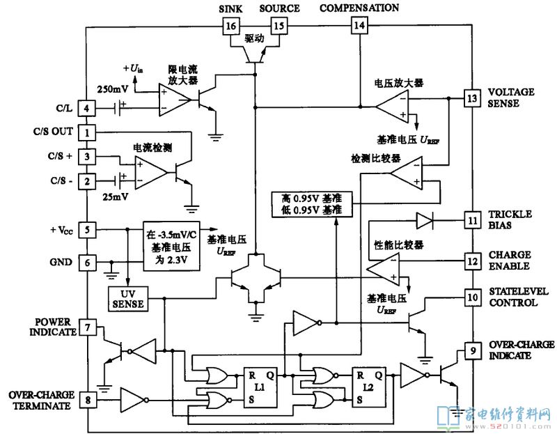

二、UC3906内部方框图
如上图所示,UC3906内部集成了实现阀控密封铅酸蓄电池最佳充电所需的3种充电逻辑控制和检测功能,并具有环境温度自适应、充放电程度自适应以及限流、欠压保护功能。其采用的温度补偿技术可使各种充电转换电压随阀控密封铅酸蓄电池电压温度系数的变化而变化,使阀控密封铅酸蓄电池在很宽的温度范围内都能达到最佳充电状态。

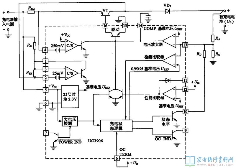

1、12V密封铅酸电池两电平浮充充电器电路图

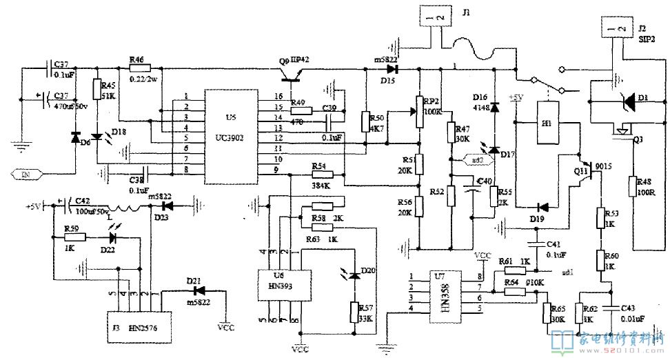

2、采用UC3902构成的充放电控制器电路

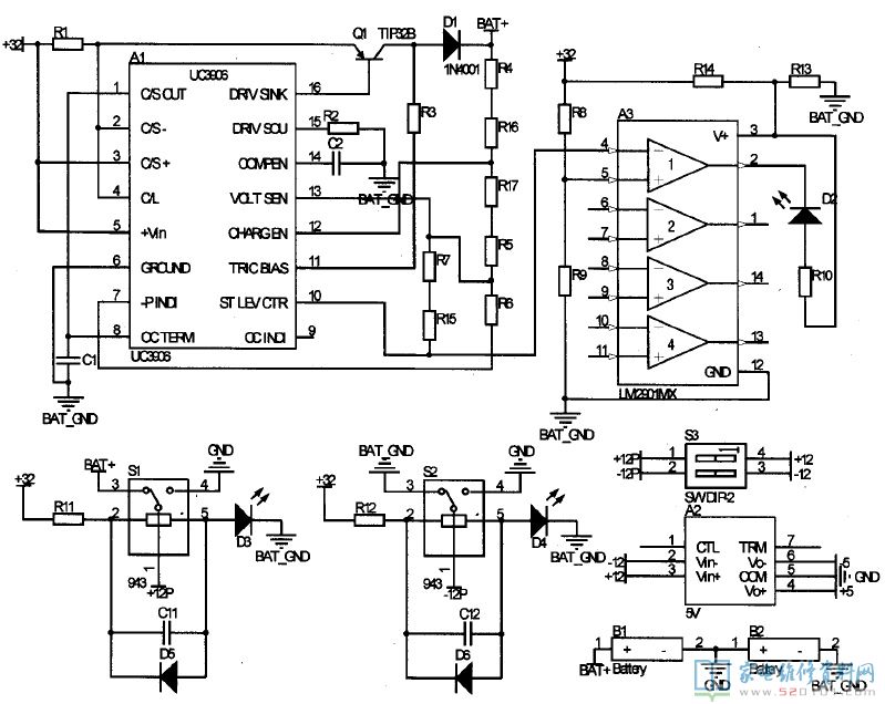

3、由UC3906构成的蓄电池和充电电路
