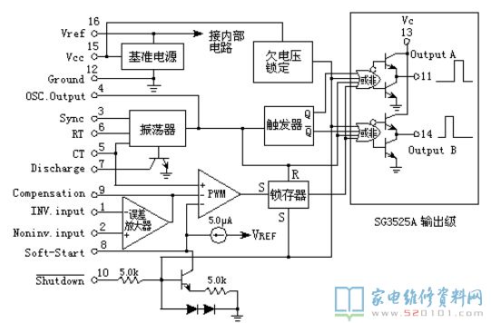

三、SG3525内部方框图
SG3525内置了5.1V精密基准电源,微调至 1.0%,在误差放大器共模输入电压范围内,无须外接分压电组。SG3525还增加了同步功能,可以工作在主从模式,也可以与外部系统时钟信号同步,为设计提供了极大的灵活性。在CT引脚和Discharge引脚之间加入一个电阻就可以实现对死区时间的调节功能。由于SG3525内部集成了软启动电路,因此只需要一个外接定时电容。
SG3525的软启动接入端(引脚8)上通常接一个5 的软启动电容。上电过程中,由于电容两端的电压不能突变,因此与软启动电容接入端相连的PWM比较器反向输入端处于低电平,PWM比较器输出高电平。此时,PWM琐存器的输出也为高电平,该高电平通过两个或非门加到输出晶体管上,使之无法导通。只有软启动电容充电至其上的电压使引脚8处于高电平时,SG3525才开始工作。由于实际中,基准电压通常是接在误差放大器的同相输入端上,而输出电压的采样电压则加在误差放大器的反相输入端上。当输出电压因输入电压的升高或负载的变化而升高时,误差放大器的输出将减小,这将导致PWM比较器输出为正的时间变长,PWM琐存器输出高电平的时间也变长,因此输出晶体管的导通时间将最终变短,从而使输出电压回落到额定值,实现了稳态。反之亦然。
外接关断信号对输出级和软启动电路都起作用。当Shutdown(引脚10)上的信号为高电平时,PWM琐存器将立即动作,禁止SG3525的输出,同时,软启动电容将开始放电。如果该高电平持续,软启动电容将充分放电,直到关断信号结束,才重新进入软启动过程。注意,Shutdown引脚不能悬空,应通过接地电阻可靠接地,以防止外部干扰信号耦合而影响SG3525的正常工作。
欠电压锁定功能同样作用于输出级和软启动电路。如果输入电压过低,在SG3525的输出被关断同时,软启动电容将开始放电。此外,SG3525还具有以下功能,即无论因为什么原因造成PWM脉冲中止,输出都将被中止,直到下一个时钟信号到来,PWM琐存器才被复位。

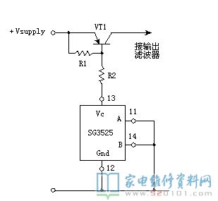

在单端变换器应用中,SG3525的两个输出端应接地,如下图所示。
单端变换器输出结构示意图
当输出晶体管开通时,R1上会有电流流过,R1上的压降将使VT1导通。因此VT1是在SG3525内部的输出晶体管导通时间内导通的,因此其开关频率等于SG3525内部振荡器的频率。

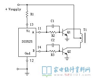

当采用推挽式输出时,应采用如下结构,如下图所示。
推挽输出结构示意图
VT1和VT2分别由SG3525的输出端A和输出端B输出的正向驱动电流驱动。电阻R2和R3是限流电阻,是为了防止注入VT1和VT2的正向基极电流超出控制器所允许的输出电流。C1和C2是加速电容,起到加速VT1和VT2导通的作用。

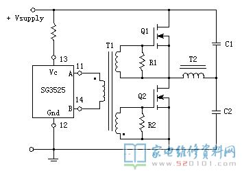

另外,SG3525还能够直接驱动半桥变换器中的小功率变压器。如果变压器一次绕组的两端分别直接接到SG3525的两个输出端上,则在死区时间内可以实现变压器的自动复位,如下图所以。
直接驱动小型变压器

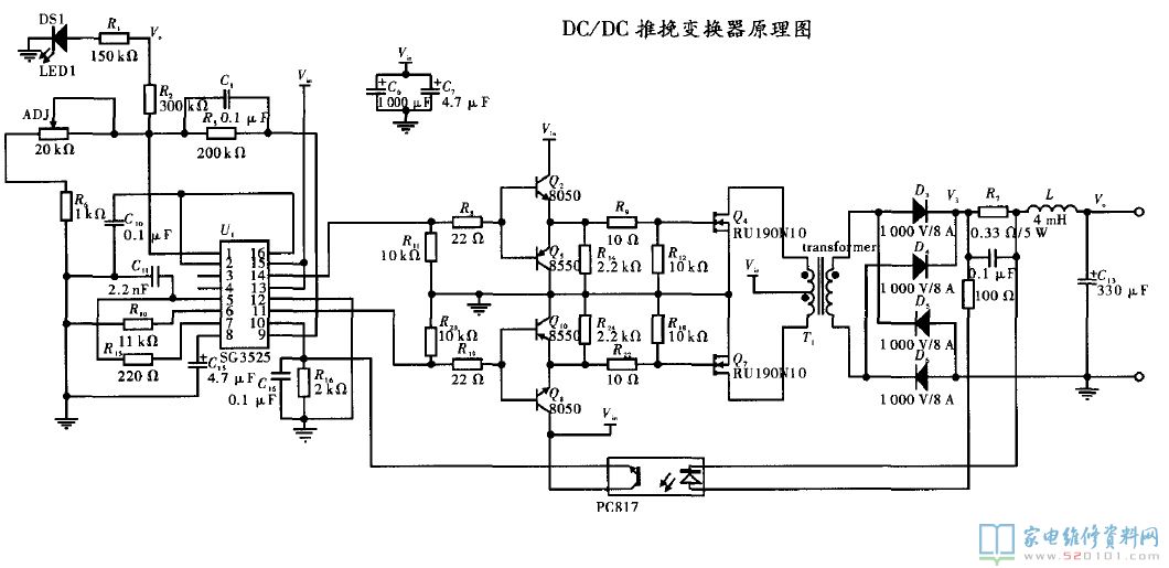

五、SG3525典型应用电路
上图的电路以SG3525为控制芯片,外围电路简单。电路中的锯齿波生成电路由RT、CT和 内部电路组成,取Cr=2.2 nF,Rr=11 kn,RD= 220 Q。根据,=1/[C (0.7R,+3R。)]计算出振荡器 输出频率约54 kHz,PWM输出频率约为27 kHz。软启动电容接人端接一个4.7uF的软启动电容。只有软启动电容充电至其上的电压使引脚8处于高电平时,SG3525才开始工作。系统中的基准比较调节电 路则由基准引脚同相输入端及外围电阻构成。 2脚的电压固定值为5.1V。SG3525的1,2,9脚 及其外围电路构成了PI调节器,其输出与5脚锯齿 波和软启动电容一起可控制PWM控制器以产生方波。它的输出级11、14脚输出两路互补的PWM波, 采用图腾柱式结构,灌电流和拉电流最大可达 400 mA。
