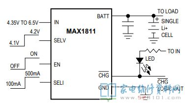

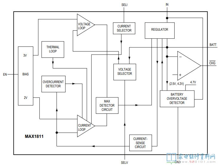

概述:MAX1811是美信半导体出品的一种单节锂离子(Li +)电池充电管理芯片,它可以采用直接从USB端口取电或从外部供应不超过6.5V的电源 。MAX1811充电电压精度为0.5 %,允许外部设置电压为4.1V或4.2V,最大限度地利用电池容量。该芯片使用内部FET可以提供高达500mA的充电电流给电池充电。可以通过逻辑控制电路设定充电电流为100毫安或500毫安。MAX1811采用小型1.4W增强散热型8引脚SO封装工艺。
一、MAX1811引脚功能
二、MAX1811内部方框图
三、MAX1811典型应用电路
