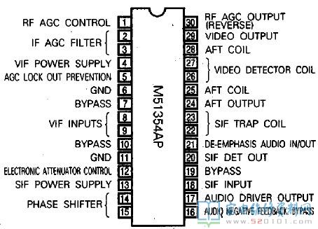

概述:M51354AP是日本三菱半导体早期出品的一款常用作于CRT彩色电视机上的中频视放、视频检波、伴音于一体的芯片,它采用30引脚封装工艺。
一、M51354AP引脚功能与实测电压
| 管脚 | 功能 | 电压 |
| 1 | 高放AGC控制 | 4.5 |
| 2 | 中放AGC滤波 | 4.7 |
| 3 | 中放AGC滤波 | 4.7 |
| 4 | 图象中放电源 | 12.4 |
| 5 | AGC锁定保护 | 0 |
| 6 | 地 | 0 |
| 7 | 旁路电容 | 4 |
| 8 | 图象中频输入 | 4 |
| 9 | 图象中频输入 | 4 |
| 10 | 旁路电容 | 4 |
| 11 | 地 | 0 |
| 12 | 音频衰减控制 | 0.7 |
| 13 | 伴音中频电源 | 12.4 |
| 14 | 鉴频线圈 | 3.9 |
| 15 | 鉴频线圈 | 3.9 |
| 16 | 负反馈及旁路电容 | 2.9 |
| 17 | 音频输出 | 5.7 |
| 18 | 伴音中频输出 | 2.1 |
| 19 | 旁路电容 | 2 |
| 20 | 伴音中频输出 | 5.6 |
| 21 | 去加重,伴音输入输出 | 7.9 |
| 22 | 伴音中频陷波 | 2.8 |
| 23 | 伴音中频陷波 | 2.8 |
| 24 | AFT输出 | 6.1 |
| 25 | AFT线圈 | 3.6 |
| 26 | 视频检波线圈 | 6 |
| 27 | 视频检波线圈 | 6 |
| 28 | AFT线圈 | 3.6 |
| 29 | 视频输出 | 5.1 |
| 30 | 高放AGC输出 | 6.1 |

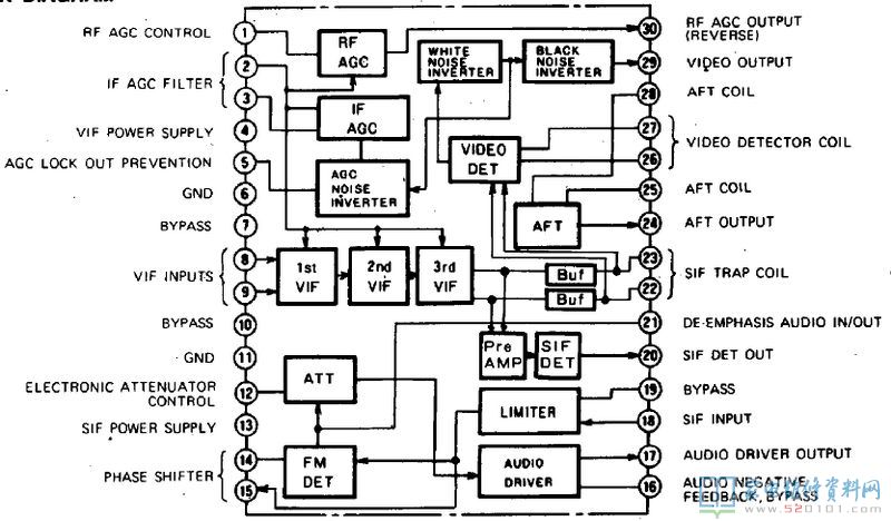

二、M51354AP内部方框图

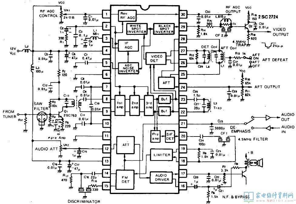

三、M51354AP典型应用电路
