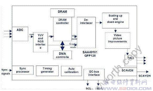

概述:SAA49101是NXP公司生产的一款集成了ADC、Scaler及 SDRAM的图像处理芯片,OSD也由它产生,省掉了 6P18机芯方案中的 M37161芯片。SAA49101有比较多的技术特点。
从上面的图中可以看出来集成了几个模块:ADC、同步处理和检测、彩色空间转换、Scaler、Deinterlace、OSD、图像增强处理、DRAM 、SVM。集成度非常高。

SAA49101 中的ADC 部分需要在生产过程中调试,主要包括Gain 和Offset 的数据调试;调试好的数据保存在EEPROM 存贮器中的,这样每一块数字板SAA49101 芯片和EEPROM (ST24C16)的ADC 调试数据是一对一的,不能随便更换SAA49101 或EEPROM,如果维修确实需要更换SAA49101,则必须重新调试ADC 数据;如果维修时只更换EEPROM,则也必须重新调试ADC 数据或请把原工厂菜单里的PE-6 页的OFFSET 与GAIN 值记录下来,再输入到新装的EEPROM 中即可。
ADC 调试方法如下:
ADC 校正需分别在AV 和DTV 通道下调整。
在AV 下,输入标准7 阶灰阶信号;
按“音量-”键将音量减到零,然后按“屏显”键进入工厂模式;
在工厂模式下,按“均衡器”键,进入ADC AUTO 项,然后按“音量+”或者“音量-”进行ADC 校正;
ADC 校正成功后,ADC AUTO 项对应的值应为88,调整完成后ADC 值自动存入EEPROM;
AV 通道调整完毕后,需按上述步骤在DTV 通道下再做一次调整
在更换EEPROM 时,数据错误,也可以开机,但会在屏幕上显示:“存储器错误,请初始化”几个字,此时需进入工厂菜单进行初始化。
初始化方法如下:(同6P18 、5P30 等机芯相同,进入工厂模式后,输入6,再输入789 即可进入深层菜单)
选择工厂菜单的PE-2 页的INIT 项后,按“音量+”键,等数值由00 变为FF,然后关闭电源重启即可。
