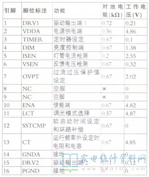

一、OZ9938引脚功能

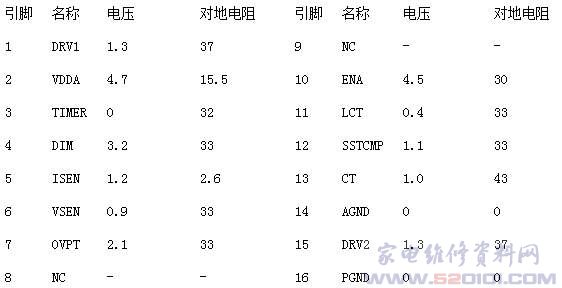

三、OZ9938引脚实测电压
以下数值均使用MF-47型万用表测量,对地电阻采用红表笔接地,R×1kΩ挡。电压为正常点亮CCFL测得。电压单位:V 电阻单位:kΩ

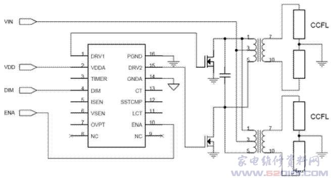

四、OZ9938典型应用电路

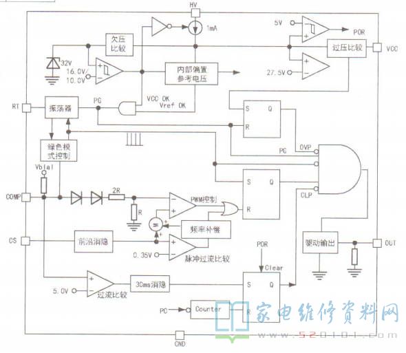

五、OZ9938内部方框图
