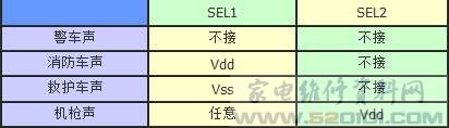

概述:HFC9561A是一款四声报警集成电路,系CMOS大规模集成电路,工作时可发出警车声、消防车声、救护车声及机枪 ,由两个选择端SEL1和SEL2的不同接法进行变换。主要应用于各类报警器,玩具,仪器等。它的工作温度范围是-10~+60摄氏度。

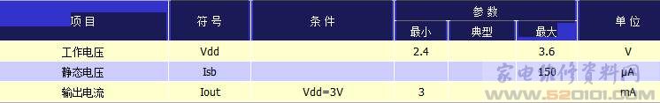

一、HFC9561A电气参数(直流)
二、模拟声选择接法
