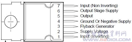

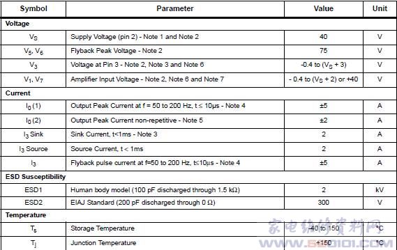

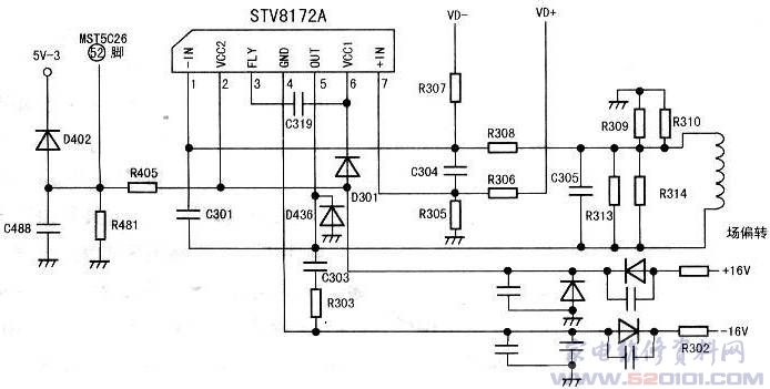

概述:STV8172A是意法半导体公司研制的用于CRT彩电场电路中的输出功率放大器。它为TO-220-7P单列双排七脚封装。内置有垂直回扫开关,泵电源电路,温度过热保护电路。最大输出电流为2A;持续时间大于10us时,最大输出电流为3A。它可以与TDA8177 TDA8172 STV9302 LA78041 E-STV8172A互换。

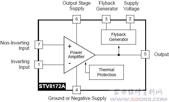

如上图所示。TDA9332或OM8380的(1)、(2)脚输出的正、负场锯齿波电压,分别从STV8172A(1)、(7)脚对称输入,经功率放大后,从(5)脚输出,送至场偏转线圈,使场偏转线圈中产生出锯齿扫描电流,在其周围产生扫描磁场,控制显像管中的电子束作垂直方向的扫描。R308、R309、R310组成电压转电流匹配电路,用于稳定场输入级的静态工作点和改善场输出幅度,其中,R309、R310是场幅微调电阻。R313、R314、C305并联在场偏转线圈两端,起阻尼作用,以防止在场偏转线圈中产生高频振荡,同时起相位补偿作用。
STV8172A采用正负+16V供电,正负16V均来自行输出变压器。+16V电压送入STV8172A的(2)脚,-16V电压送入STV8172A的(4)脚,两组电压作为场输出正程电源。为提高场扫描电路的效率,降低功耗,同时保证场逆程时间不至于延长,STV8172A中的场输出级在逆程采用泵电源供电方式,D301是升压二极管,C319是升压电容。场输出级电路中,还设置有场过流检测和+16V欠压检测电路,它主要由R405、R481、C488、D402等组成。当场输出级电路供电正常时,R405、R481对+16V进行分压,得到约3.7V的高电平,送入MST5C26(52)脚,此时微控制器判断场输出电路工作正常。若场输出级电路工作异常而出现过流现象,或+16V电压过低,STV8172A(2)脚电压大幅下降,使MST5C26(52)脚变为低电平时,微控制器就会判断场输出电路工作不正常或行扫描电路工作不正常,这时,MST5C26(35)脚输出高电平,迫使开关电源进入待机状态,从而起到保护作用。

STV8172内含运算放大器。典型应用为正、负双电源供电,双端对称输入,差分放大全直耦,可等效为差分OCL功放。其优点是低噪、高效、线性好。

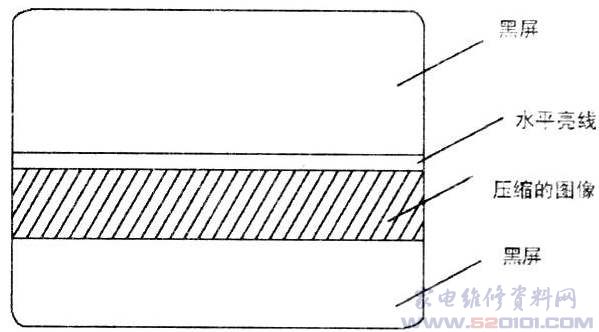

一台海尔29FA12-AM型彩电,伴音正常。但荧屏上半部无光,下半部图像压缩一半(仅占屏高的1/4),见下图。前维修者检查N301/STV8172时,(5)脚(输出中点)电压为17V,刚好是场供电34v的~半,认为场块N301无问题,转而调整IIC总线的场幅、场线性选项,均无济于事。遂怀疑单片TMPA8859有问题,换为新块无效。于是机主送来我处修理。接手后,回想起早年修分立件OTL场输出电路时,曾碰到末级互补对管中的上管失效,导致荧屏上半部无光的情况,于是怀疑该机场块内部也有器件失效,(5)脚的中点电压是假象,遂取手头的TDA8172代换N301,开机试验,故障排除。表是上机实测的工作电压。

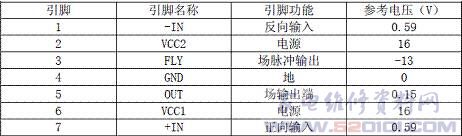

脚位 故障时(V) 正常时(V)
2 34 34
5 17 19.5
6 33.8 34.3

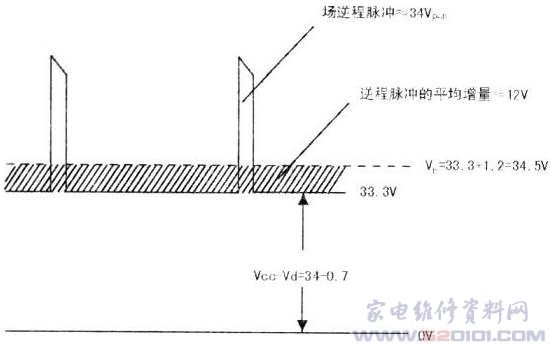

回顾此例维修,失效场块STV8172的相关电位颇具迷惑性。与正常场块相比,其误差尚在±10%以内,看似无破绽。然而,细看(6)脚(场输出管供电端)电位,还是露出了端倪。
N31(6)脚除加有场供电Vcc外,还叠加有场逆程脉冲(系(3)脚输出经由C308自举升压),因此,(6)脚的实际电压V6应高于Vcc(参见下图)。据实测,工作正常的TDA8172(6)脚电压比Vcc高0.1V~0.3V,而本例故障场块的(6)脚电压小于Vcc电压。
