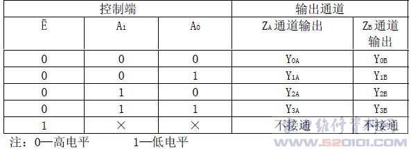

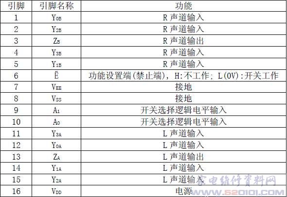

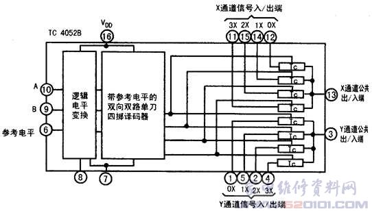

概述:TC4052BFN是东芝半导体公司研制的逻辑开关集成电路。它为双列16脚封装,双4选1模拟开关、通道数据转换或选择电路。直流电源电压Vdd=-0.5~20V;输入电压Vi=-0.5~Vdd+0.5V;输出端电压Vo=-0.5~Vdd+0.5V;控制输入电流=±10mA。 它的多路逻辑开关用于选择与混合模拟信号和数字信号。TC4052B是带参考电平的双向双路单刀四掷译码器。控制端子的数字信号经逻辑电平变换后,可实现小的逻辑幅度切换大信号幅度的功能。由于每路开关的接通电阻低,因此,该集成开关可与低输入阻抗的电路相连接。 它可以与4052系列互换。
