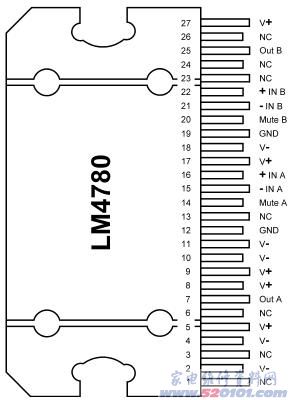

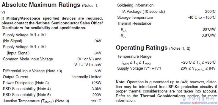

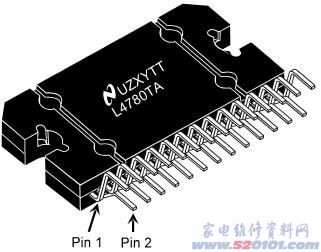

概述:LM4780是德州仪器早期研制的双声道音频功率放大器。它采用27引脚的TO-220封装,工作电压20-84V(双电源情况最小支持正负10V和最大42V),最高工作电源电压±94V,典型工作电源电压±18V,输出功率±25v4时25W,谐波失真0.07%;最大输出功率38W(在负载8欧的情况下,直流电压正负28V的时候); 输出最大功率50W(在负载8欧的情况下,直流电压正负35V的时候);±35V8时60W,谐波失真0.03%。内部由2个LM3886组成。
二、LM4780特性
> 工作电压范围:±9V~±42V,附女输出功率(VCC=±35V,RL=8Ω,THD+N《0.5%):60W×2;加中点电位电路也可以采用单电源供电;> THD+N(Vcc=±35V,RL=8Ω,Po=30W,f=20Hz~20kHz,AV==26dB,典型值):0.03%;

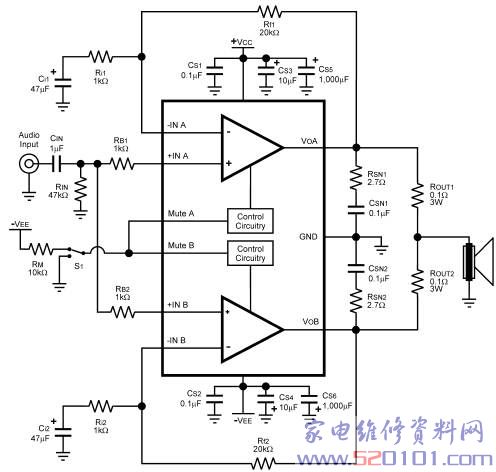

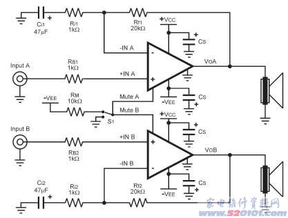

> 适应双通道、BTL、并联方式工作。
