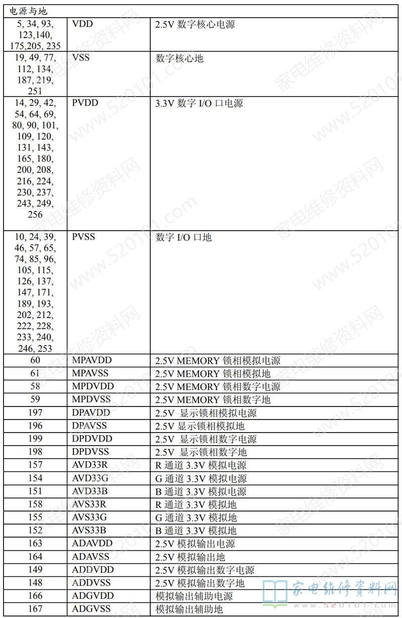

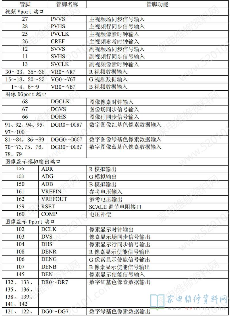

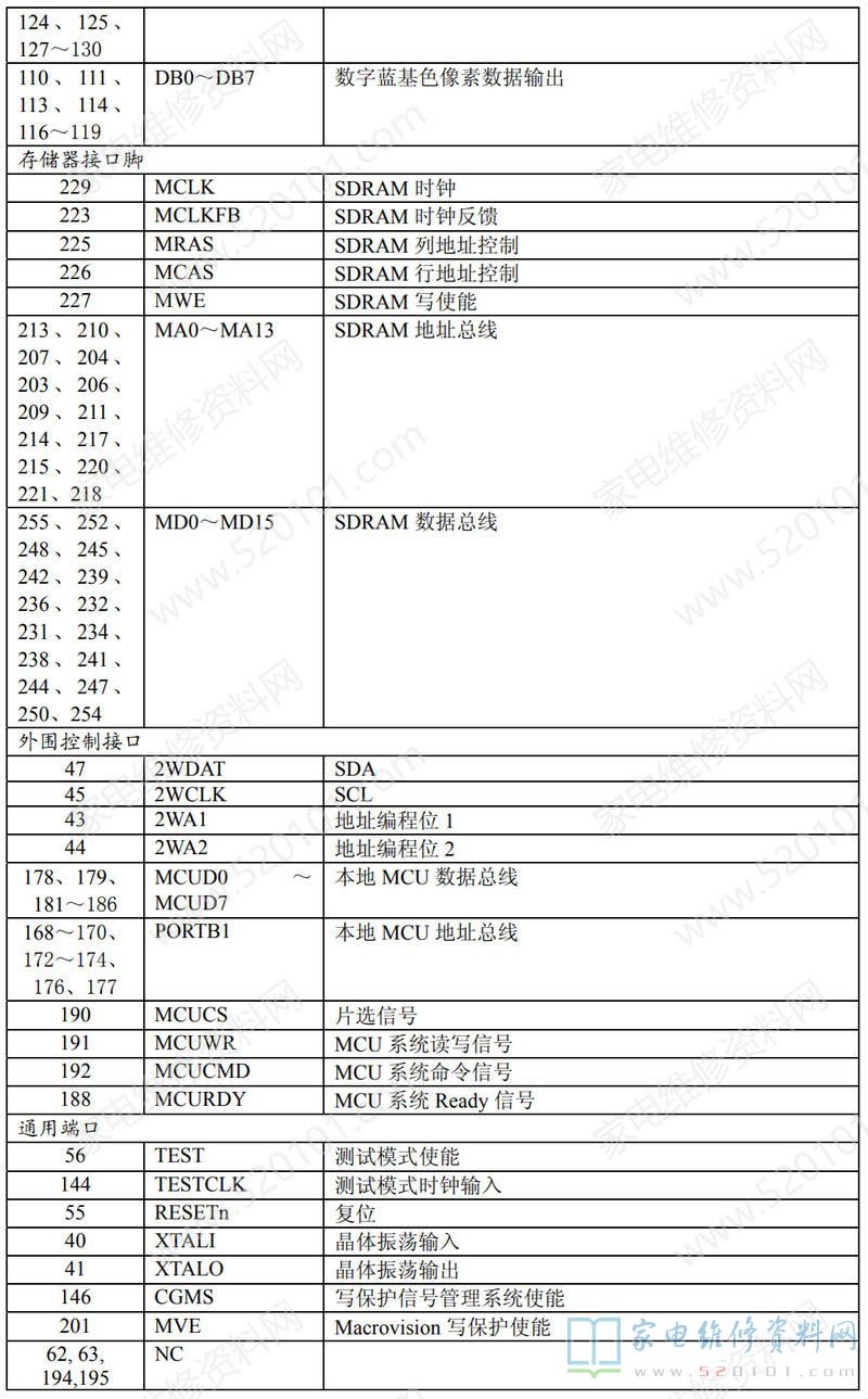

一、PW1235外观图和引脚功能

PW1235含有两个数字视频接口和一个数字图形接口,两个数字视频接口输入的是16bit 4:2:2或4:1:1的YUV数字视频信号,本机只使用了其中的一个接口。从TVP5147输出的16bit YUV数字视频信号、VCLK时钟信号和VHS、VVS行场同步信号送入PW1235的15~23脚和25、27、28脚。从MST9883送出的并行24bitYUV信号、GHSOUT/GVSOUT同步信号和GLCK时钟信号分别送到PW1235的高速数字图形接口70~100引脚和66、67脚和68脚。

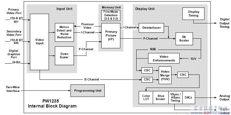

PW1235内部主体由输入单元、存储器控制单元、显示单元和可编程控制单元四部分。
PW1235对输入的信号分三个通道处理, 即:I-channel、 B-channel 、P-channel,I-channel通道对隔行输入的信号进行运动图像的检测和降噪处理。B-channel采用直通方式,不经过存储器和内部信号的处理,经D/A变换后直接输出,1080i/60Hz就是使用该通道。P-channel是将逐行扫描的信号转换为隔行扫描方式。经IC处理后的信号3 个D/A数模转换电路,将数字信号变换成模拟信号RGB从IC的第150、153、156脚输出,DHs、DVs行场同步信号从第103、104脚送出。
