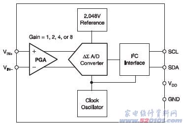

概述:ADS1110是德州仪器研制的串行A/D转换器,小型SOT23-6封装;采用6引脚贴片封装。电源电压2.7 V~5.5 V;低电流消耗240 μA。由带有可调增益的△-∑型转换器内核、2.048 V的电压基准、时钟振荡器和I2C总线接口组成。为精密、可连续自校准的串行A/D转换器。带有差分输入和高达16位的分辨率,其串行接口为IIC总线。具有完整的数据采集系统和片内基准电压:精度2.048 V+0.05%;片内含可编程增益放大器PGA;片内振荡器;16位分辨率;可编程的转换速率15次/秒~240次/秒;I2C总线接口(8个有效地址)。
二、ADS1110特点
   A/D转换器内核是由差分开关电容△-∑调节器和数字滤波器组成。调节器测量正模拟输入和负模拟输入的压差,并将其与基准电压相比较。数字滤波器接收高速数据流并输出代码,该代码是一个与输入电压成比例的数字,即A/D转换后的数据。 ADS1110片内电压基准是2.048 V。ADS1110只能采用内部电压基准该基准,不能测量,也不用于外部电路。ADS1110片内集成时钟振荡器用于驱动△-∑调节器和数字滤波器。ADS1110的信号输入端设有可编程增益放大器PGA,其输入阻抗在差分输入时的典型值为2.8 MΩ。
