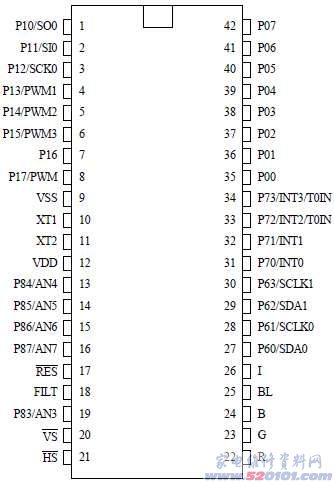

一、LC863316A外观图(直插42脚)

三、LC863316A引脚功能
直插42脚芯片
管脚 |
功能 |
英文或符号 |
电压 |
1 |
低音扩展开关输出 |
BASS |
0.6 |
2 |
静音控制 |
MUTE |
0 |
3 |
图文电视功能开关 |
TXTON/OFF |
0 |
4 |
SECAM识别 |
SECAM IN |
0 |
5 |
未定义 |
UNDEFINED |
0 |
6 |
未定义 |
UNDEFINED |
0 |
7 |
待机控制 |
POWER |
0 |
8 |
调谐控制 |
TUNE |
3.3 |
9 |
地 |
GND |
0 |
10 |
晶体 |
XTAL1 |
1.6 |
11 |
晶体 |
XTAL2 |
2.6 |
12 |
5V电源 |
Vdd |
5 |
13 |
键控1 |
KEY-IN1 |
0 |
14 |
AFT输入 |
AFT-IN |
2.9 |
15 |
未定义 |
UNDEFINED |
0 |
16 |
键控2 |
KEY-IN2 |
0 |
17 |
复位 |
RESET |
5 |
18 |
滤波 |
FILTER |
2.7 |
19 |
保护 |
P-PROTECT |
0.9 |
20 |
场同步脉冲输入 |
V-SYNC |
4.9 |
21 |
行同步脉冲输入 |
H-SYNC |
4.2 |
22 |
R字符输出 |
R |
0 |
23 |
G字符输出 |
G |
0 |
24 |
B字符输出 |
B |
0 |
25 |
屏显消隐 |
OSD-BLK |
0 |
26 |
未定义 |
UNDEFINED |
0 |
27 |
未定义 |
UNDEFINED |
0 |
28 |
未定义 |
UNDEFINED |
0 |
29 |
数据线 |
SDA |
4.7 |
30 |
时钟线 |
SCL |
4.6 |
31 |
电源短路检测输入 |
SAFETY |
5 |
32 |
生产调试用 |
BUSON/OFF |
5 |
33 |
电台识别 |
ID |
0.8 |
34 |
遥控输入 |
REMIN |
5 |
35 |
伴音中频控制输出 |
SIF |
3.7 |
36 |
未定义 |
UNDEFINED |
0 |
37 |
AV/TV切换 |
TV/AV |
4.9 |
38 |
未定义 |
UNDEFINED |
0 |
39 |
未定义 |
UNDEFINED |
0 |
40 |
UHF波段控制 |
BAND3 |
5 |
41 |
VH波段控制 |
BAND2 |
5 |
42 |
VL波段控制 |
BAND1 |
0 |
